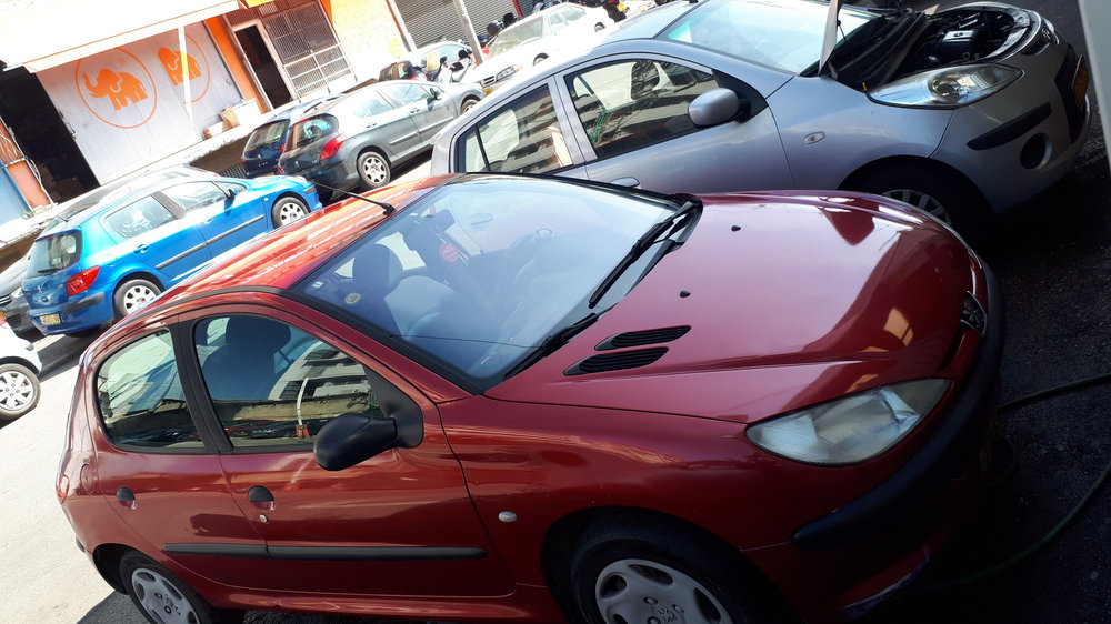

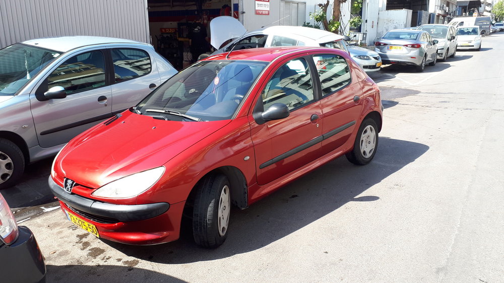

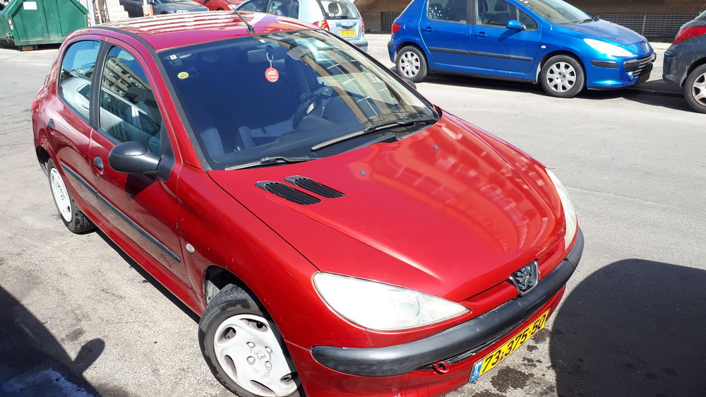

הרכב שנת 2003, מנוע TU בנפח 1360, רמת גימור בסיסית XR, צבע אדום (שרוף בכמה מקומות).

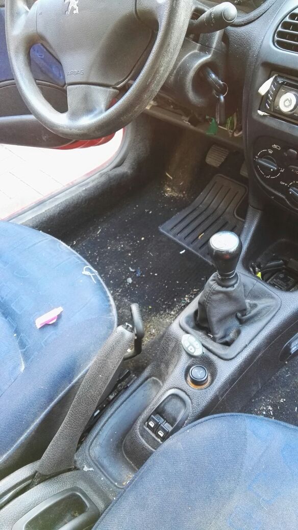

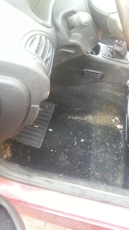

הרכב הגיע עם כיסויים מזעזעים ורמת התחזוקה הפנימית היתה מזעזעת. טבק היה זרוק בכל פינה ברכב ולא נראה שהרכב עבר שטיפה בתקופה שהרכב היה אצל הבעלים.

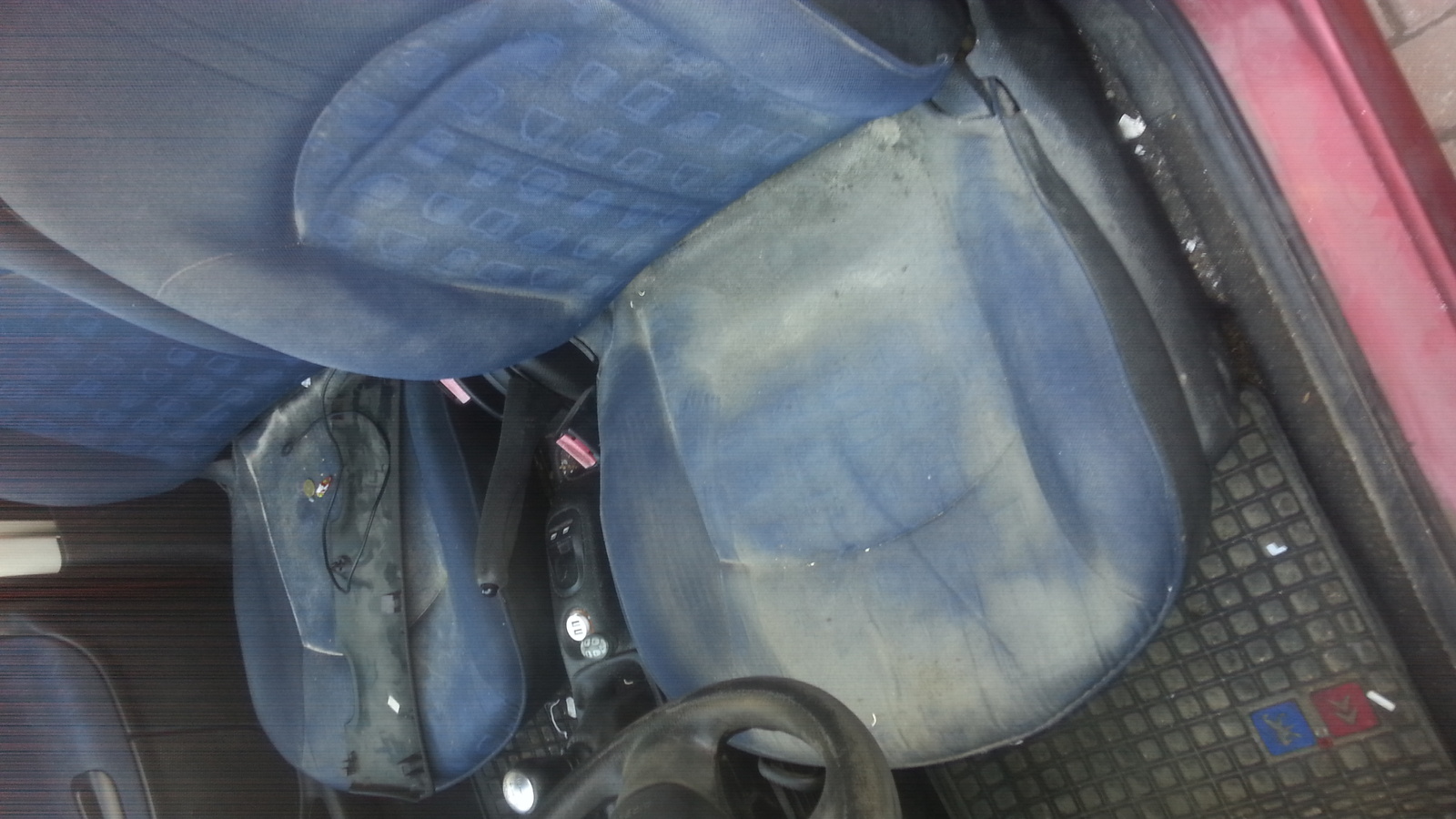

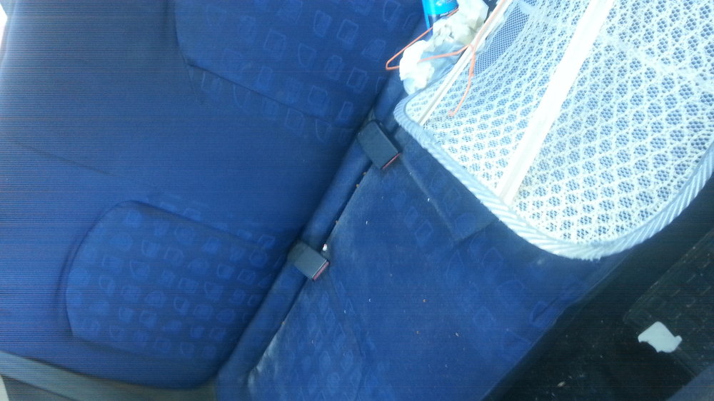

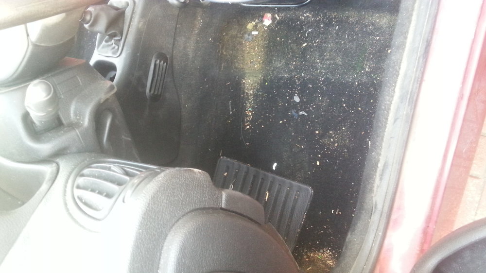

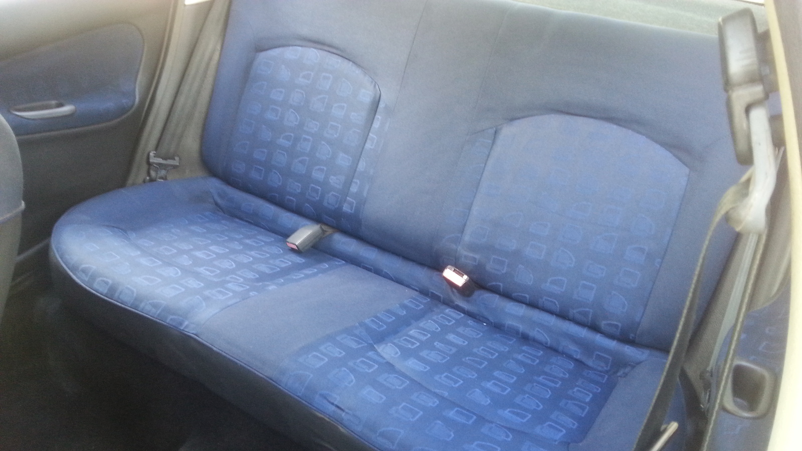

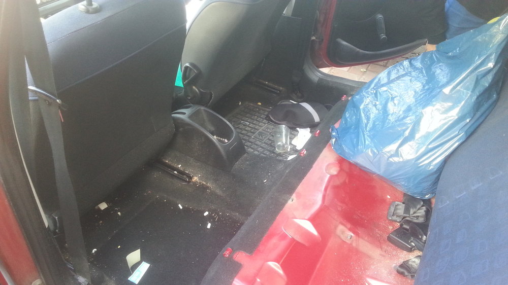

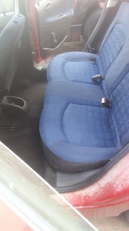

לאחר שהגיע הרכב לבית (בנסיעה ועוד לפני התיקונים) החלטנו אני ואח שלי שאנחנו מנקים את הרכב לרמה של רכב חדש. הריפודים הוסרו וגילינו שיש לנו הרבה עבודה.
מצב מקדימה.jpgקדימה לפני.jpgלאחר שהוצאנו רי&#1.jpgמנקים מאחור.jpgלאחר שהוצאנו רי&#1.jpg
הרכב כבר שאיבה, הברשנו את כל הפינות באוטו בעזרת APC מדולל ושאיבה עם שואב רטוב-יבש. בשלב הזה גילינו שיש נזילה מהחיבורים ו/או הרדיאטור חימום. אפשר לראות את השטיח בתמונה השניה מימין ירוק במקצת.

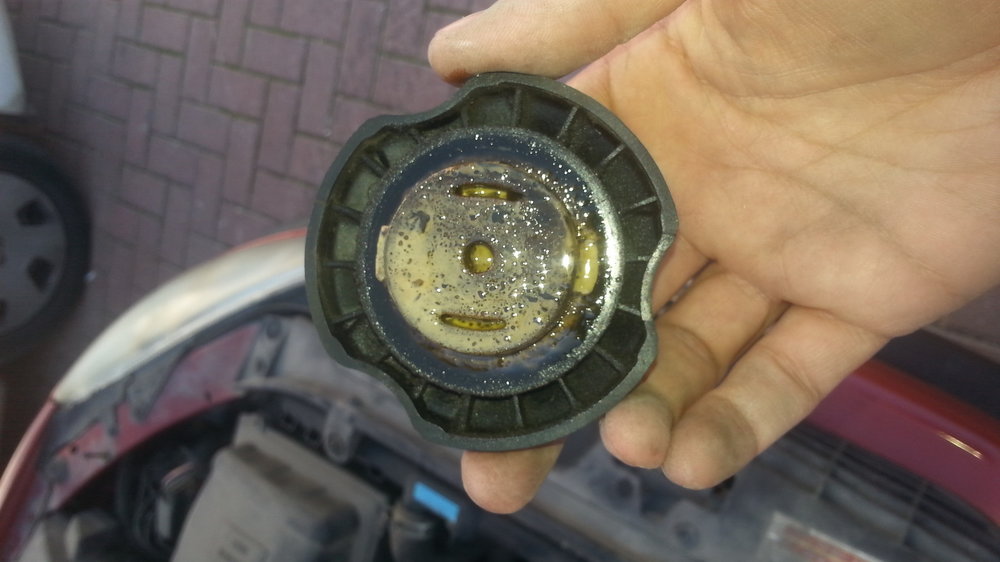

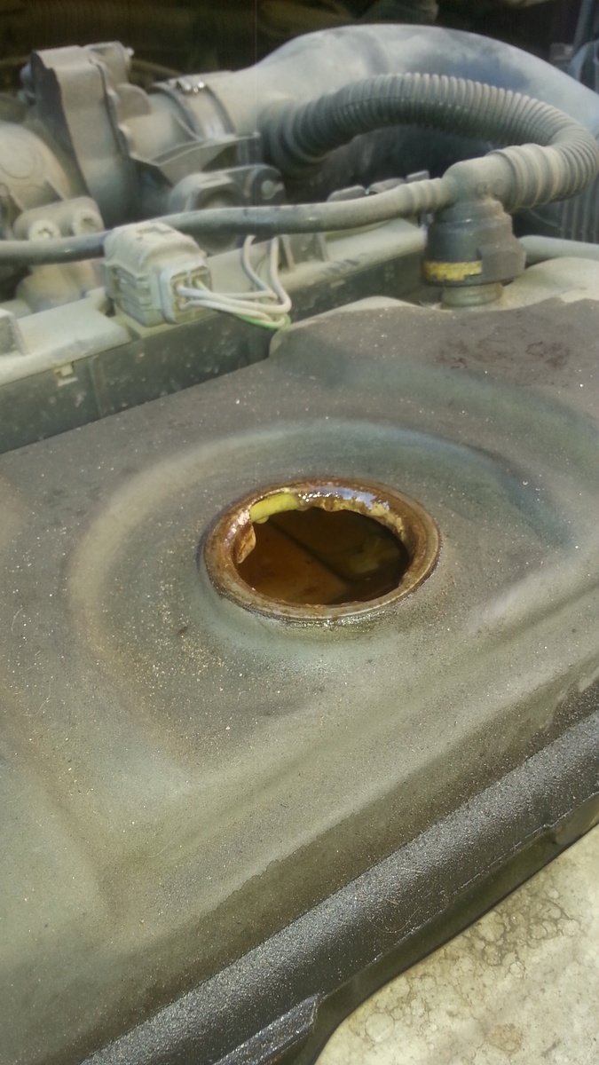

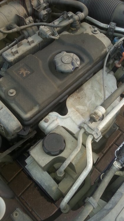

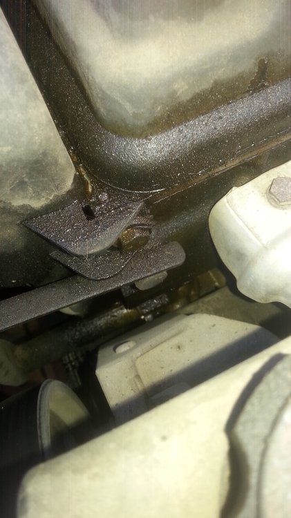

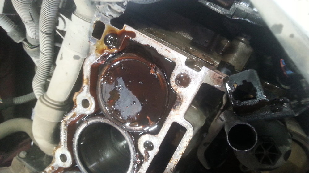

ככל הנראה שהרכב עמד תקופה ארוכה כי המצבר היה ריק ובקושי הניע. לאחר שהניע הרכב, אפשר היה לשמוע חריקות מאיזור הרצועות/מותחנים. בנסיעה הביתה, ראינו שיש מצבים שלפתע יוצא מאחור ענן עצום של קיטור מהאגזוז. יש הרגשה של חופש קל במשולשים ומוטות מייצבים נוקשים מעט. 5 דקות והיינו בבית. בבוקר צילמתי קצת תמונות. מה שלא רואים זה שהבלוק כולו היה ספוג בשמן מתחת לראש המנוע.

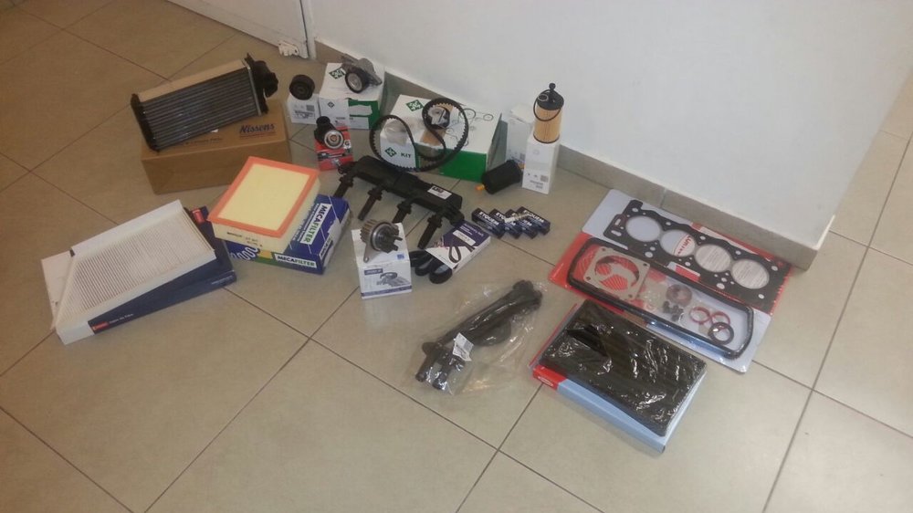

לאחר נבירה עמוקה באינטרנט הגעתי לרשימה סופית של חלקים שאני רוצה לרכוש כדי לתקן את האוטו.
[ATTACH=CONFIG]481309[/ATTACH]

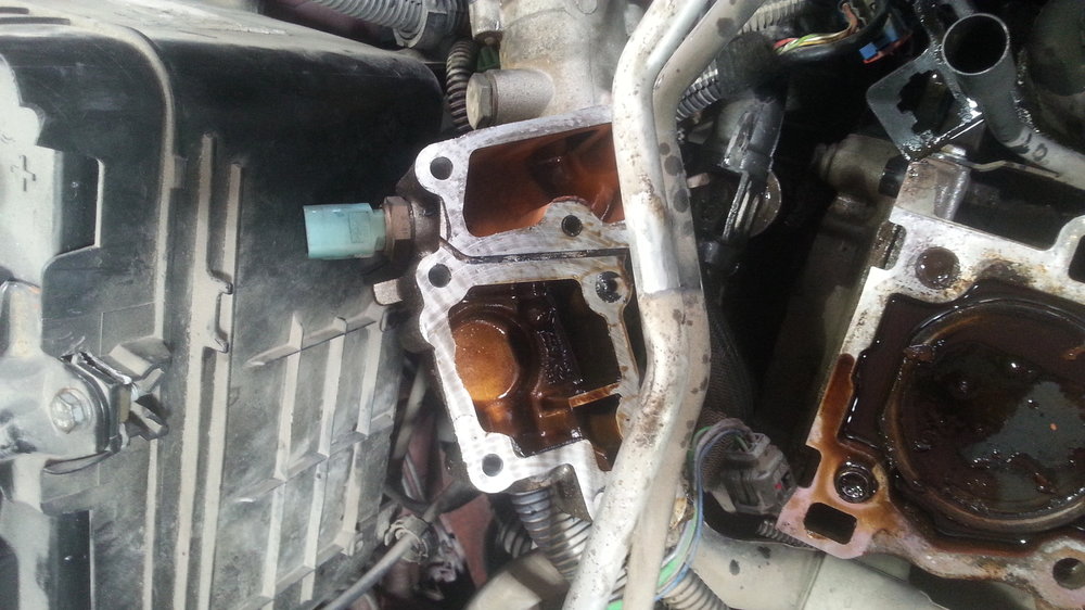

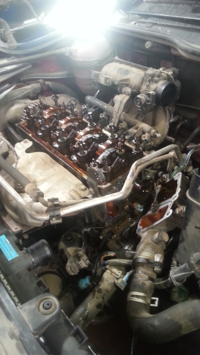

תמונה לאחר שניקזנו נוזל קירור, הפרדנו בית תרמוסטט והוצאנו מכסה שסתומים. הברגים של הראש גם הם משוחררים.
[ATTACH=CONFIG]481310[/ATTACH]
ללא הפסנתר
[ATTACH=CONFIG]481311[/ATTACH]

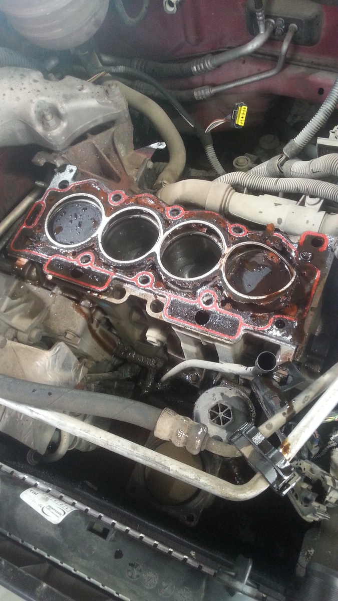

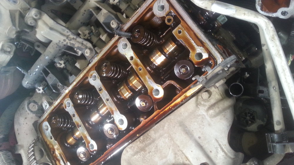

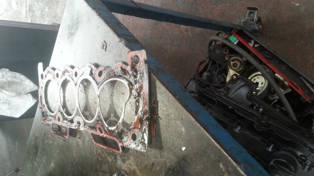

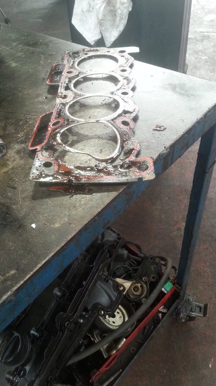

הראש בחוץ והאטם נשאר על הבלוק. לפני כן ניתקנו את על מה שמתחבר לסעפת יניקה וניתקנו סעפת פליטה מהממיר.
שימו לב למצב של האטם ראש. לא ראיתי דבר כזה בחיים שלי של אטם ראש.
[ATTACH=CONFIG]481312[/ATTACH][ATTACH=CONFIG]481314[/ATTACH]הסרת אטם ראש.jpgבית תרמוסטט.jpg

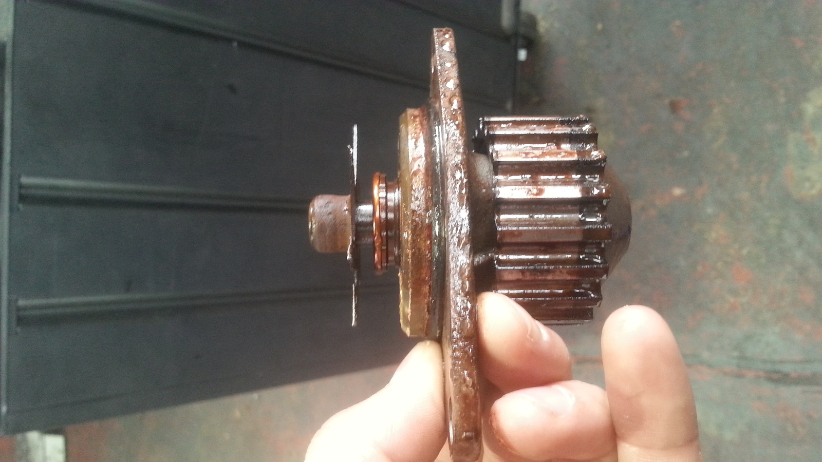

תוך כדי העבודה פירקו את משאבת המים (כי הבאתי חדשה ונהוג להחליפה בעבודה מהסוג הזה). המשאבה הזו לא תפקדה כלל והנחת העבודה כי היא גרמה לכל הנזק לאורך זמן. בדיעבד התברר שהרכב עוד שנקנה ממי שרכשתי ממנו ידע על דחיסה לא זהה בצילינדרים (מופיע בבדיקה שמסר לי) והמוסך שלו החליף לו רדיאטור לאחר שהתלונן על התחממות.

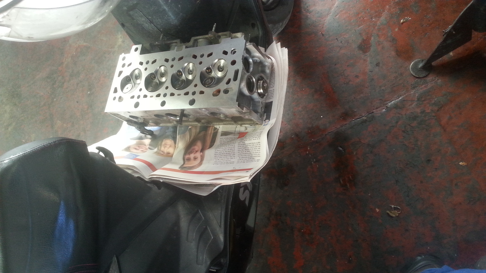

לאחר מכן נוקז השמן והמנוע (שהתברר שהמים שנעלמו עברו אליו) והראש נשלח לשיפוץ - לא צולם הראש לאחר שיצא.
הראש לאחר שיפוץ
לאחר שהראש חזר מהשיפוץ, הרכבנו את כל הסעפות בחזרה לראש. השתמשנו בכל האטמים החדשים שהגיעו בסט האטמים, ואז התמקדתי בללמוד איך מרכיבים ולא התעסקתי בלצלם. אני כותב מהזיכרון ויש סיכוי
לאחר ניקוי של הבלוק, מניחים את האטם ראש (העבה) שרכשתי לאחר שמורחים אותו במעט שמן ועליו את הראש מנוע. הפסנתר חוזר לאחר מכן לפי הכיוון שלו. מריחה של כל הברגים החדשים בשמן על מנת להקל בסגירה ולהגיע לטורק הנכון בסגירה. 20Nm סגירה ראשונית לפי סדר שמופיע בספרות ולאחר מכן יש להשתמש במד מעלות ולסובב 240 מעלות כל בורג לפי הסדר הראשוני.

לרכב הוחלפו בטיפול הזה בנוסף -
טיימינג של INA, מותח רצועת של INA, גלגלת לרצועת אביזרים מקורית, משאבת מים של DOLZ, פילטר שמן+דלק מקוריים, פילטר אויר ומזגן תחליפיים תוצרת צרפת, תושבת מנוע תחתונה וכמובן פלאגים חדשים. לא הורכב כויל הצתה חדש שרכשתי כי הקיים תקין.
לפני שהכנסתי את הרכב למוסך החלפתי את רדיאטור החימום של האוטו עם הצנרת שלו.

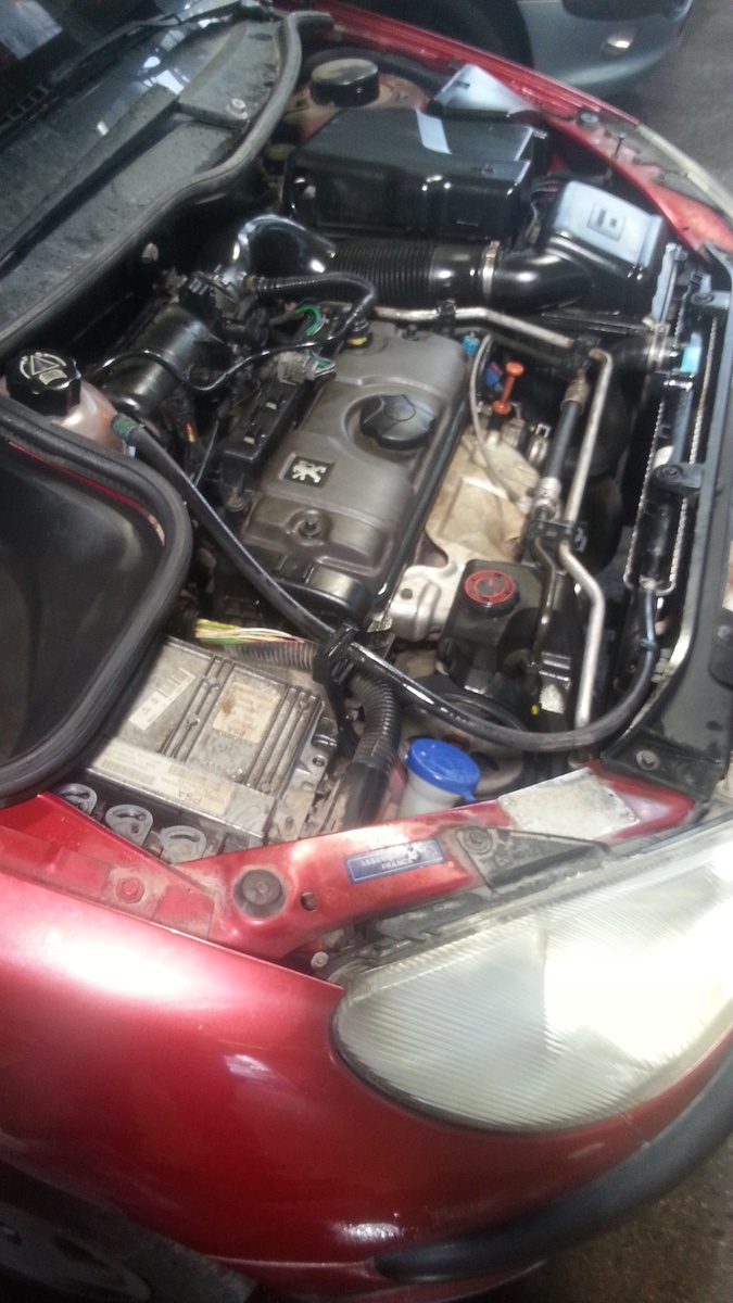

תמונה של תא המנוע לאחר כל העבודות
אחרי התמונה הזו יוסי עוד ישב איתי והוסיף הגנות לצמות שמתרוצצות בתא המנוע כדי למנוע בעיות חיווט.
הרכב נסע מאז התיקון 250 ק"מ. הרכב נוסע נהדר, סוחב טוב ושקט מאוד. לא יצא לי לבדוק עדין צריכת דלק וזה אחר הנושאים שיבדקו לאחר שאתרגל לרכב החדש שלי.

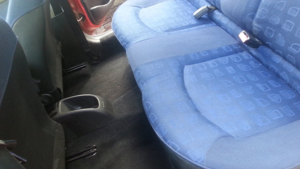

תמונות של תא נוסעים אחרי ניקוי. לא מצא של איזור קדמי.
