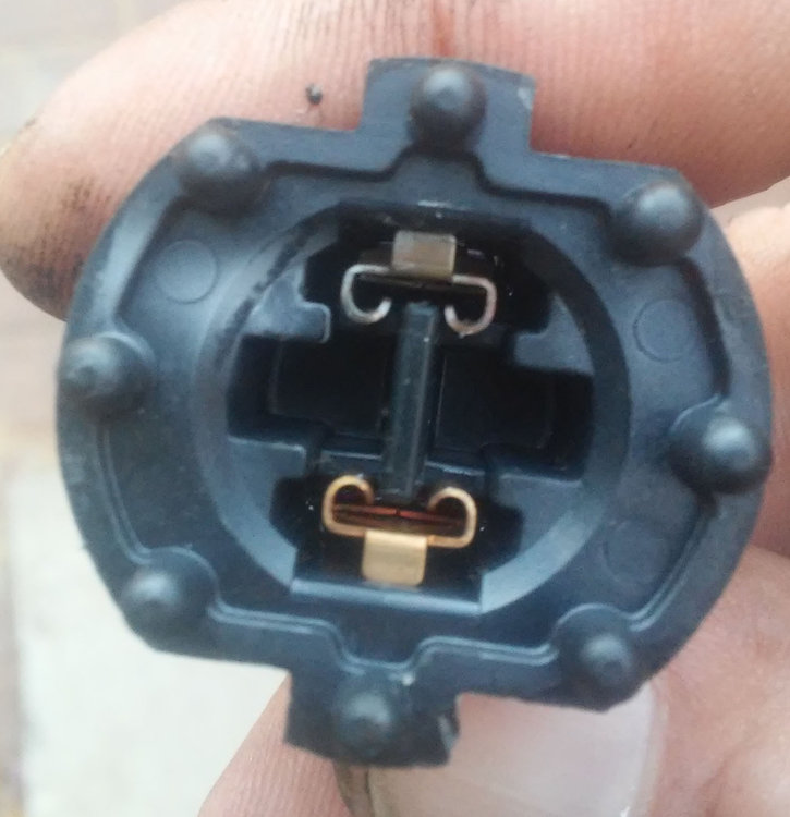

ובנוסף- 99% סיכוי שגם תקע הנורה שלך שרוף. השבוע בדיוק החלפתי אצלי (בפעם המליון) תקע כזה.
עד עכשיו יש לי שריטות על כל גב היד, כאילו נלחמתי בחתול ביצות.
הנה הדוגמה שלי מהשבוע לבית נורה שרוף:
