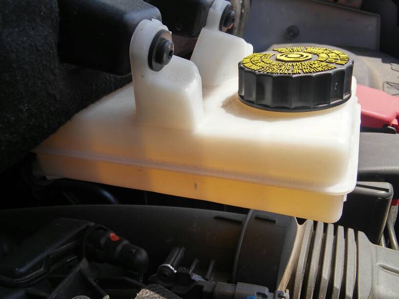

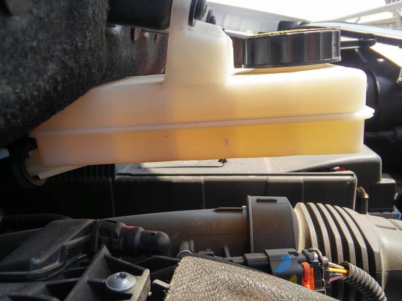

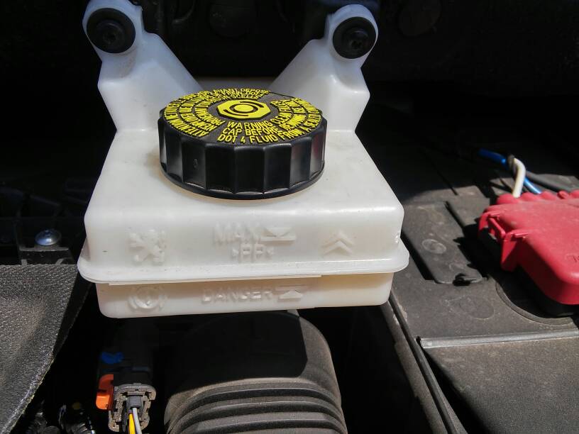

אם קיים נחיר אז לאן הוא נעלם בתמונות שהעלה בוקי ?

זאת לא מערכת סגורה מהסיבה שמיכל נוזל הבלם נועד לספוג את התפשטות הנוזל כאשר הוא מתחממם בדיוק כמו מיכל עיבוי במערכת קירור.לאדון שהעלה את התמונה למרות שנראה שהמיכל סגור לחלוטין אני מבטיח לך שברגע שיכווצו את רפידות הבלם בקליפרים ישפך לך נוזל בלם גם כשהפקק סגור .
ברור שהוא ישפך (אם הוא מעל המקסימום), מישהו טען אחרת? לא ניתן לדחוס נוזלים אז מובן שאם מיכל הפיצוי מלא ודוחפים את בוכנת הקליפר אחורה, הנוזל ישפך.
השאלה שלי הייתה מאיפה בדיוק הוא ישפך?
אולי בפקק?
יש כמה הודעות מעל תמונה של הפקק.
לכול יצרן שיטה אחרת אצלך אני מניח שגומיית הפקק תתרומם ותחשוף חריץ בהברגה.
יש גומייה נגיד אבל לאן החריץ יוביל? רואים בפקקים שהם אטומים לחלוטין!
