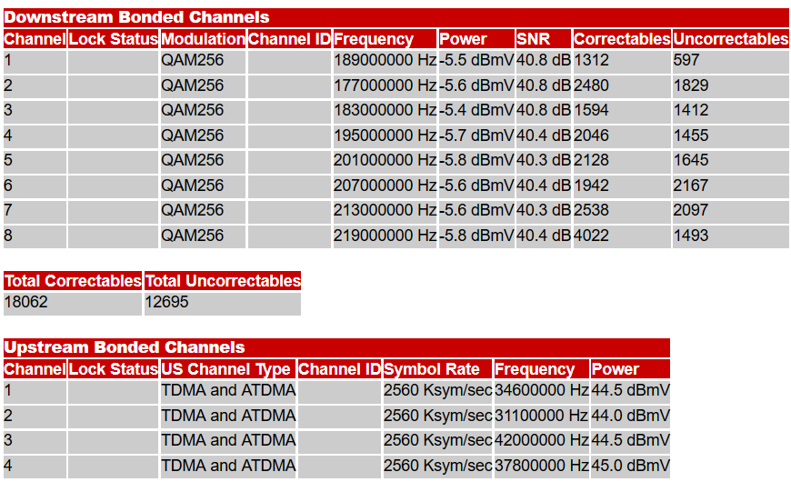

בממשק של ההוט בוקס מה מספר Correctable, uncorrectable? זה מופיע בתפריט Connection
שתי העמודות 0, בכל ה8 שורות.

עברתי מבזק להוט וגם לי היו את הבעיות האלה בהתחלה.
כמה דברים:
1. צילום המסך שצירפת מראה שגיאות של סנכרון, דהיינו-יש לך בעיה בקו. יכול להיות שהעוצמות לא מתאימות או שהמודם עצמו לא תקין. כשהתקינו לי פעם ראשונה את המודם, היו לי גם בעיות של סנכרון. החליפו לי שני (!!) מודמים עד שהבעיה הסתדרה, המודמים של הוט מחודשים ומתוקנים באיכות גרועה ביותר. דבר עם התמיכה הטכנית ודרוש אסקלציה למחלקת תשתיות, שישלחו לך טכנאי שיבדוק את הקו ויחליף מודם, ובמידת הצורך יחליף לך את הפילטר בכניסה לדירה או שישים מפצל/מגבר קו עד שהעוצמות יהיו תקינות ותקלות הסנכרון יפסיקו.
2. אם ההוטבוקס עובד כראוטר ולא רק כמודם, ממליץ לך לעבור למצב BRIDGE ולקנות ראוטר פרטי משלך שיטפל בכל התקשורת והWIFI בבית.
3. אם הכתובת שלך מתחילה ב149 ולא ב77, אתה בבעיה. כתובת 149 ידועה כבעייתית ביותר וזהו סגמנט שלאט לאט יוצא משימוש. הוט קנו את הסגמנט 77 מחברה צרפתית (שנמצאת בבעלות הבעלים של הוט, אגב). נסה לבדוק אפשרות של העברה מ149 ל77.

הגיע טכנאי, בדק והכל. אמר שאצלו הוא לא רואה תקלה, אין מה לעשות עם הניתוקים, ושאין דגם אחר של ראוטר.
חוץ מזה, למה שאני אקנה ראוטר נוסף? הם אמורים לספק לי את זה.
נראה לי יותר מדי מאמץ והתעסקות עם משהו שאמור להיות פחות או יותר PLUG AND PLAY.
בכל מקרה, כבר סגרנו עם בזק בנלאומי ויגיע טכנאי ביום ראשון כדי לחבר אותנו בחזרה.
תודה רבה לכולם על העזרה!!

לצערי ככה זה עם טכנאים, מבחינתם הכל בסדר. לא סתם אמרתי לך לבקש אסקלציה למחלקת הנדסה ותשתיות, מניסיוני האישי הטכנאים שם יותר קשובים וגם יותר מבינים עניין.
לגבי "אין מה לעשות עם הניתוקים" זה קשקוש אחד גדול. דרוש טיפול, אתה משלם עבור משהו שאינך מקבל.
לגבי קניית ראוטר נוסף-הראוטר שלהם (שמגיע משולב בתוך הוטבוקס) מאוד גרוע מבחינת הביצועים בהשוואה לראוטרים מחברות מוכרות. אל תשכח שהראוטר הזה גם יכול לשמש בתור מודם אינטרנט, טלפון ולפעמים גם טלויזיה במקביל, העומס עליו גדול והוא לא עומד בו. ההבדל בביצועים מאוד מורגש אם אתה מעביר אותו למצב bridge ולוקח ראוטר פרטי שיטפל בכל הWifi. ממליץ לך לשקול זאת.
אגב, קח בחשבון שבבזק בינלאומי אתה מקבל חצי מהמהירות (אם אין לך תמיכה ב100 מגה במקום מגוריך) ממה שאתה יכול לקבל ומשלם על זה כמעט אותו דבר.

יותר מדי, התמיכה הרגילה לא תבין מאיפה אתה נופל עליהם כשתגיד uncorrectables. תדרוש העברה למח' תשתיות. זה יכול להיות גם באשמת הוט בוקס דפוק.
