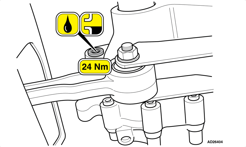

פעם אחרונה החליפו לי במוסך שמן גיר מתוצרת שלהם ( מאיזה חבית ) בקיצוק חאפרים , אני צריך את הצמיגות והתקן , עכשיו זה תיבה ידנית זה אומר שאני צריך דרך משאבה , אז אם אפשר להמצה למשאבה אני אשמח ( פשוטה )
סיאט איביזה 2004 מנוע BBY , ידנית

משאבה זה סתם לוקסוס מיותר.
תקנה לך מטר 1 צינור מזגן, ומשפך.
אתה צריך 2 ליטר של שמן בתקן GL-4 בצמיגות 75W.
http://www.justmotor.co.il/pl_product~1239~141~0.htm
בשרטוט לא מצוין בורג הריקון לכן תיאלץ למצוא אותו בעצמך.
בנוסף קח טופס מלא:
BBY.pdf
