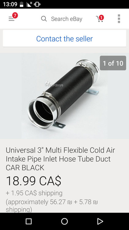

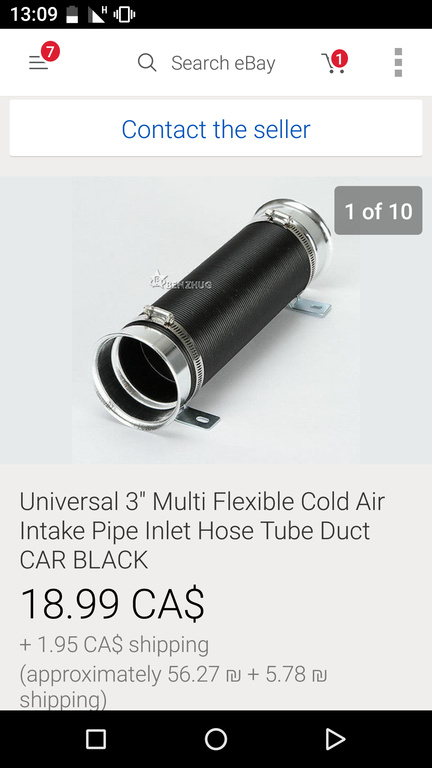

איפה אפשר לקנות - במוסך מורשה דייהטסו. תבדוק כמה עולה, אולי לא מאוד יקר. תבדוק בפירוקים.
תבדוק ב Ebay. האוטו הזה נמכר כטויוטה בחלק מהמדינות. לא זוכר איך נקראית גירסה של טויוטה אבל תנסה לגלות ולהשתמש בזה בחיפוש.
