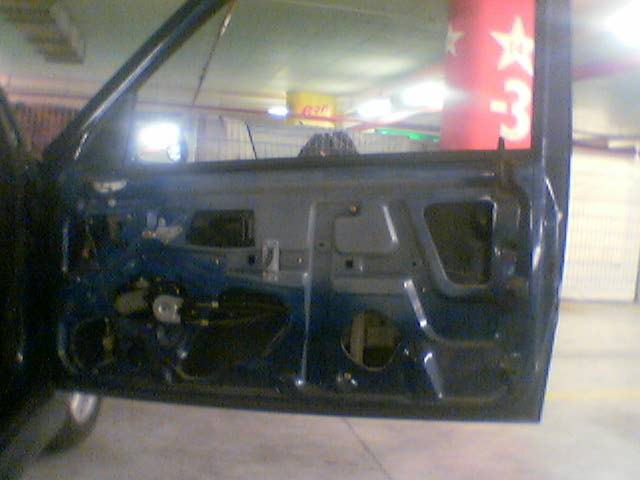

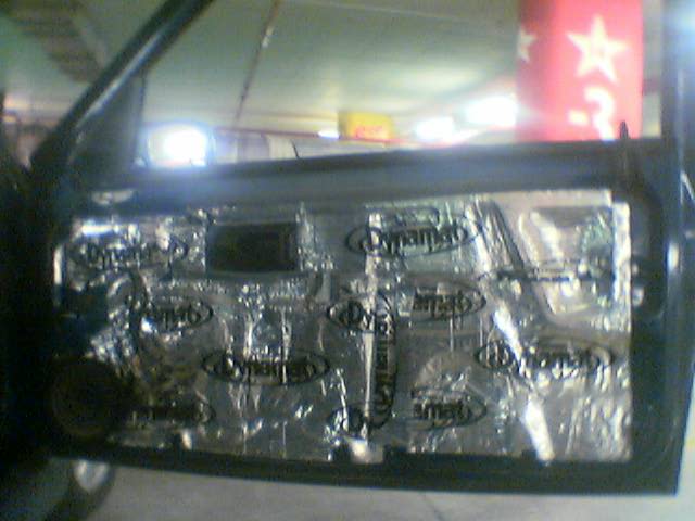

לפני ואחרי.
זה חתיכת חומר דביק זה.
אני אומנם מתקין את זה פעם ראשונה אבל אני מקווה שהסאונד באמת ישתפר אחרי הרכבת הדלתות (מחר).

שמע אני מקווה מאד שהתקנת גם על הפח החיצוני
אם לא בזבזת סתם כסף , רוב הרעש מגיע מהפח החיצוני .
התקנתי כמה שיכולתי.
תכלס הרי הבאסים מגיעים מהתא המטען, לא? (בהנחה שיש סאב), אז קניתי גם קיט לתא המטען - שם אני אשקיע הרבה יותר.

דבר שני מהדלת מגיע מיד באס וגם דיבור, אם לא היה חשוב לך האיטום למה לשים שם , הכי חשוב זה על הפלטה החיצונית של הדלת ובפרט בדיוק מאחורי הרמקולים בדלתות .
מאחורה זה משהו אחר .

הפלטה החיצונית של הדלת מחוברת לפנימית בניטים ולא התאים לי להשקיע עד כדי כך באיטום. רציתי לקבל שיפור מספיק משמעותי כדי שאוכל להרגיש אותו. אני אעדכן מחר ונראה אם סתם ביזבזתי כסף.
בכל מקרה, תודה. :wink:

טוב,
די ברור שיש שיפור לא רע בכלל. השינוי הכי גדול וברור היה בבאס שמגיע מהאחוריים.
קודם כל, אם שמעתי בווליום של 20, עכשיו יותר מ-17 ממש חזק לי.
הבאסים (מכיוון האחוריים) התחילו לדפוק נוכחות ונאלצתי להוריד את הכמות. אני מעדיף באסים עדינים ועמוקים מאשר כאלה שדופקים.
אני כבר לא שומע רעש מהדלתות, גם בווליום ממש גבוה. עכשיו הלימיט זה רעש מכיון תא המטען.
עוד לא עמדתי מחוץ לאוטו כדי לראות אם יש רעשי פח שלא שומעים מבפנים.
המערכת שיש לי כרגע זה קומפוננט של פיוניר מקדימה, 9*6 מאחורה - 3 way של פיוניר ו MP760.
ברגע שיהיה לי מספק כסף אני אשדרג לסאב, קומפוננט איכותי מקדימה ומגברים בהתאם.
