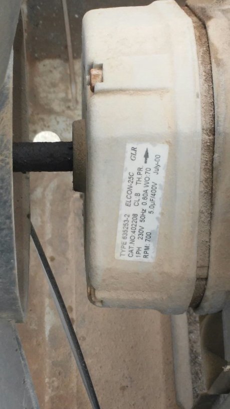

זה הכי דומה שמצאתי בדובין.
המוכר טוען שהאמפראז' לא משנה, ושאשים את הכנף הפוך.
הוא צודק, או שאשרוף את הכרטיסים במאייד ככה?
עכשיו שמתי לב שגם הכ"ס בישן הוא 1 ובחדש 1/4.

לא מכיר את המנוע והכרטיס של המפוח אבל להבין ולקרוא מה שכתוב על המדבקה אני כן יודע.
לא כתוב שהמנוע היישן הוא בעל הספק של 1 כוח-סוס אלא פאזה 1.
איזה כייף לי :)
טוב, במסגרת הפאניקה שנכנסתי אליה הדיסלקציה בין ph לhp מובנת.
אבל בעקרון, זה לא מסוכן לחבר מכשיר שצורך 1.4 אמפר לכרטיס שבמקור נועד לספק 0.6 אנפר?
ועוד שאלה-אם אני מחליף פאזה ואפס המנוע יסתובב הפוך או ינזק?

זה זרם חילופין אז זה לא ישנה את כיוון הסיבוב.
לא מכיר את הכרטיס אבל לא הייתי לוקח סיכון אלא שם ממסר שיופעל על ידי הכרטיס ומזין ממקום אחר.

כמה נורא זה יהיה אם זה יסתובב הפוך?
כלומר יזרוק אוויר על המאייד במקום למשוך אוויר לכוון הפתח העגול?
לנסוע לדובין להחליף?

סע להחליף !
נראה לך שאפשר לשנות את כיוון זרימת האויר במעבה ?? (שים לב רשמת מאייד. זה לא מאייד זה מעבה).
כל המבנה שלו בנוי בצורה כזו שהמאוורר ינוק את האויר החוצה, אז להפוך את הכיוון סיבוב הוא אסור בתכלית האיסור.
גם למבנה המאוורר יש חשיבות בכיוון הסיבוב.
קרא שוב את המשפט הראשון וצא לדרך (קח את המנוע הישן כדוגמא ותביא רק אחד זהה 1:1 מבחינת כיוון סיבוב וחיבורים. סביר שיתר הנתונים יהיו דומים וזה מספיק).
רק אם כלו כל הקיצים, תחבר את המאוורר הזה עם המניפה הפוכה.

תודה איציק.
מבחינתי הפסיקה שלך חרצה את גורלו של המנוע.
במאמר מוסגר אוסיף שלא חשבתי שתהיה בעיה להשיג חלקים לאלקו הזה.
הוא אמנם ישן, אבל אני רואה אקזמפלרים זהים על כל מרפסת שלישית בארץ.
(טוב, אבל גם לא חשבתי שתהיה לי בעיה להשיג פילטרים למזגן עילי אמקור שיש אצל הבן הגדול, והבחור בדובין צחק עלי שאני אופטימי והוזה אם אני חושב שאמצא)...

בעונה שעברה היה משמיע חריקות איומות מידי פעם.
בחמסין הראשון השנה המזגן לא קירר.
עליתי לגג וראיתי שהוא ממש תפוס.
(כלומר ממש קשה לסובב אותו. אפילו עם היד)
כמובן שחשמלית הוא לא מסתובב...

אולי כמוצא אחרון. במידה ולא אמצא משהו מתאים.
לא בא להתעסק עם זה יותר מידי.
רוצה לשים מנוע ולשכוח מזה לעשר שנים (בשאיפה...)
בגלל זה קניתי גם קבל וכנף חדשה.
שיהיה לי שקט מהכוון הזה.
חבל רק שקניתי מנוע לא מתאים.

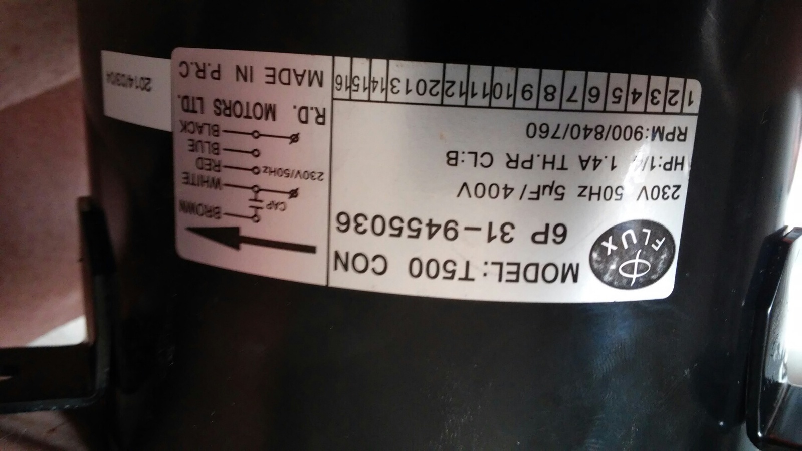

טוב. זה הכי קרוב שמצאתי.
מנוע שני כיוונים (חיוטתי לכוון הנכון) שלוש מהירויות.
לי יש יציאה בכרטיס רק למהירות אחת.
אם אני מבין נכון, כדי לחווט את המהירות הגבוהה ביותר של המנוע אני מחווט חום+לבן+שחור. נכון?
