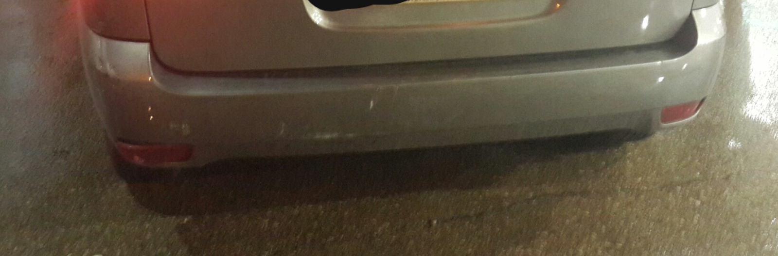

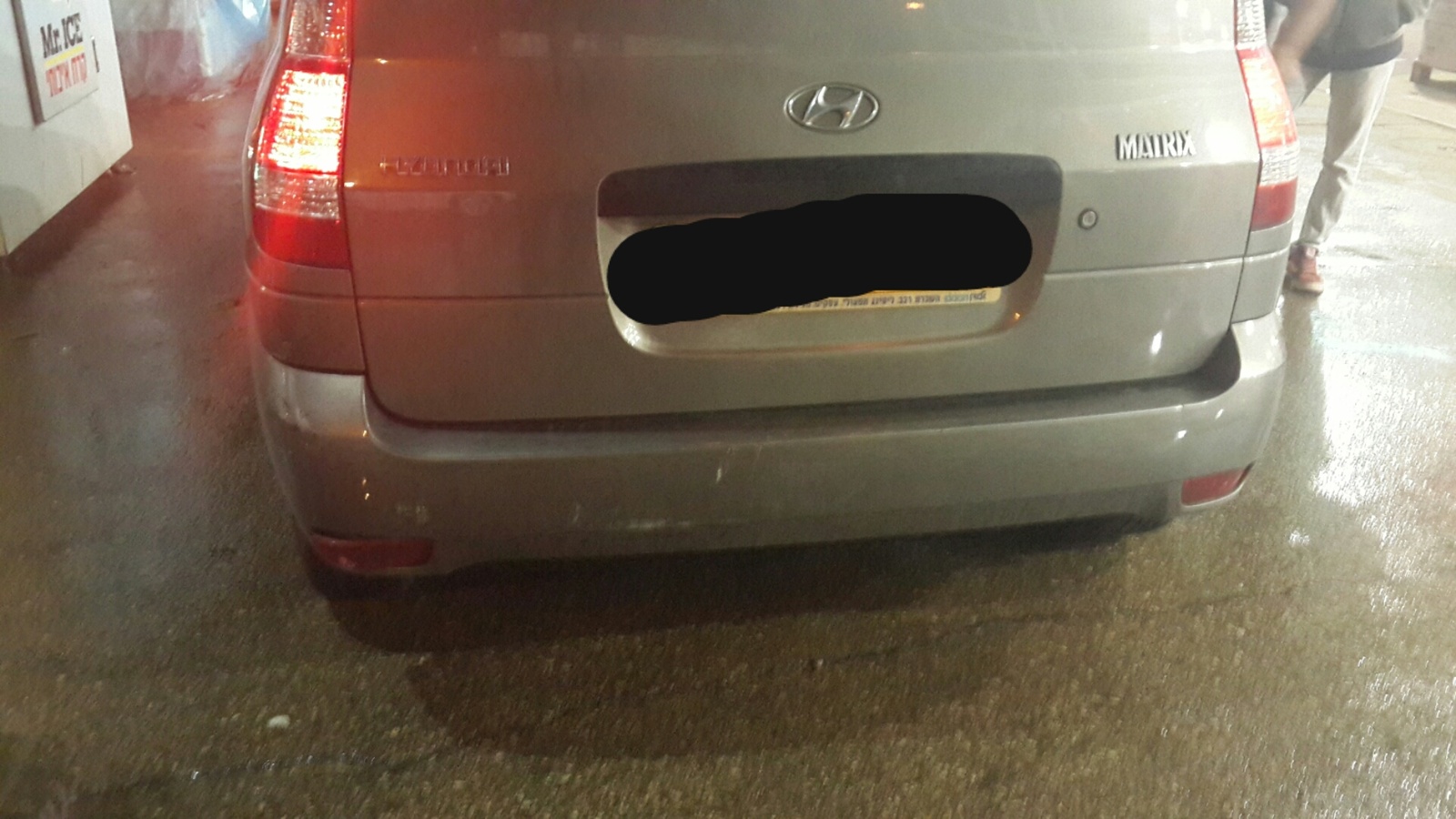

לפני שבוע התנגשתי בקטנה ברכב גדול (7 מקומות). אני נהג צעיר והנהג השני היה בחור מבוגר ומאוד נחמד החלפנו פרטים והייתי בטוח שהוא אפילו לא יחייב אותי ביותר מכמה מאות שקלים בודדים היות והנזק לרכב שלו היה ממש מזערי (בתמונות-מחזיר האור השמאלי קצת נפגע+שפשוף פצפון).
היום הוא התקשר אלי ואמר לי שעלות התיקון לפי המוסך שלו היא "1200 שקל פלוס מעמ".
אני לא ממש מבין בנושאים האלה.הוא מנסה לנצל אותי ולעשות לרכב שלו טיפול רציני או שזה באמת מחיר התיקון של דבר שכזה?

שלח את התמונה הזו בסמס לאלעד שרותי רכב למספר 054-6967073 .
תקבל תוך דקות הצעת מחיר נגדית לתיקון מאדם שהוא גם אמין וגם בעל מקצוע מצויין.
אם ההצעה תהיה זולה באופן חריג ממה שביקש הבחור, תנסה לשכנע אותו לתקן אצל אלעד. אם הוא "בחור מבוגר ומאד נחמד", הוא יסכים.
(אני מבוגר ולא ממש נחמד, ובכ"ז הייתי מסכים :-P).
בכל מקרה, הוא תופס אותך בוובוס. זה סכום שממש לא שווה לך להגיד לו "לך דבר עם הביטוח שלי" מצד אחד (כי זה יעלה לך יותר. ההשתתפות העצמית שלך +עליית מחיר הפוליסה בשנים הבאות), ומצד שני, הוא מקלף לך 1200 שקל.
תראה, צביעה של הפגוש מחדש, זה נניח 500 ש'?
המחזיר אור זה עוד 50? נגיד 100 בפראות.
אם אין שם נזקים נסתרים נוספים (פגיעה בתומך פנימי, קליפסים שבורים וכיוב') אז או שהוא עושק אותך, או שהוא באמת בחור טוב ועושקים אותו במוסך שלו.

כמדומני זה לא מחזיר אור אלה פנס ערפל
ואם כן אז להלן מחירו :248 ש"ח מקט: 92405100

[TD=class: CatNumFldStyle CellCatNum, align: right]צבע לחלק היום נע בין 600-750 ליחידה בצבע דו שכבתי רגיל (מחיר סביר לשוק , ולא מבצע לחברים )
כמו כן המגן שורד שיפוץ מאחר והוא פלסטי ומתחת לשיפשוף מסתתר גם גל קטן שדורש עיבוד כולל חימום וחומר
עלות שיפוץ כזה נא בין 300-400 ש"ח .
כמובן שעבודה יסודית דורשת בדרך כלל פירוק והרכבת המגן אבל ישנם מקרים שזה לא מחייב
על פי חשבון שלי מחיר סביר כמובן שבמצב השוק של היום ניתן למצוא מחיר זול יותר מבלי לפגוע באיכות
בהצלחה
