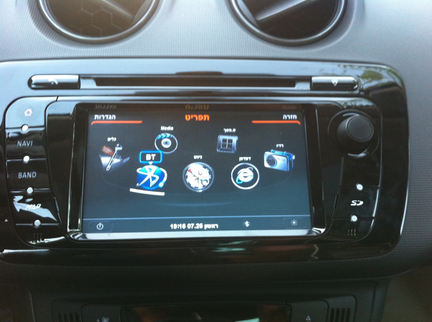

יש לי מערכת מולטימדיה שתומכת באפוצת שידורי טלוויזיה.
למישהו יש מושג איך אני יכול להשתמש שפונקציה הזו?
אכן יש צורך בטיונר חיצוני.
חיפוש בגוגל מעלה את המוצר הבא שנראה כייעודי למכשיר שברשותך:
http://www.aliexpress.com/store/product/Car-TV-Tuner-DVB-T-Mpeg4-Receiver-MPEG-2-MPEG-4-specially-design-for-S60-S100/313620_870652709.html
איני יודע לומר האם יש בו משהו ייחודי שנידרש או שכל מוצר אחר דומה יספק (למרות שאני מניח שכן).
לגבי אם קיים כבר אחד כזה - אם אתה נכנס להגדרות, אבל לא מצליח למצוא תחנות, אז כנראה שאין.
אני מציע לבדוק מול יבואן הרכב (אני צודק להניח שהמערכת הגיעה ממנו?), אם יש אפשרות לרכישה בארץ ויותר חשוב, אם אין איזושהי חסימה לפונקציה.
ניסיתי לדבר עם הייבואן, אך הוא לא משתף פעולה בטענה שזה לא חוקי בארץ וגם אם אני רוצה אני אהיה חייב להיות עם אמברקס מורם בשביל להפעיל את הטלוויזיה.
זו הסיבה שהחלטתי לבדוק את זה באופן פרטי.
ותודה רבה על העזרה, אבדוק את הטיונר שהוספת.
אני חושב שהוא צודק בענין החוקיות (כלומר וידאו שרץ על המסך בעת נסיעה).
וגם לגבי בלם היד, הצדק כנראה עימו, אבל יש לזה פתרונות (בחלק מהמערכות נדרש מעגל אלקטרוני ייעודי ובחלק מספיק חיבור של חוט מהמכשיר למינוס או פלוס קבוע).
