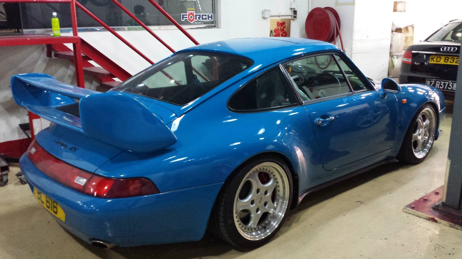

עבודת הצביעה יצאה מושלמת ולא זולה בכלל והיום נסעתי לסדנא כדי להסדיר את התשלום, היו שם כמה גרוטאות...
לא סתם אאודי סטיישן, RS2..... (דגם שפותח יחד עם פורשה)

לגבי ה-911 RS הכחולה, בתור אחד שלא מת על פורשה אני מודה שהדגם הזה ובמיוחד בצבע שבתמונה או בצהוב פשוט נראה מדהים, הרבה יותר יפה מה-911 שבאו אחריו.
בהתחלה שמחתי,חשבתי לעצמי "סוף סוף שרשור שלו שלא גורם לי להתח*מן למוות",ואז המשכתי לקרוא וכמובן שהיית חייב להרוס עם התמונות של הגרוטאות שמצאת :?
