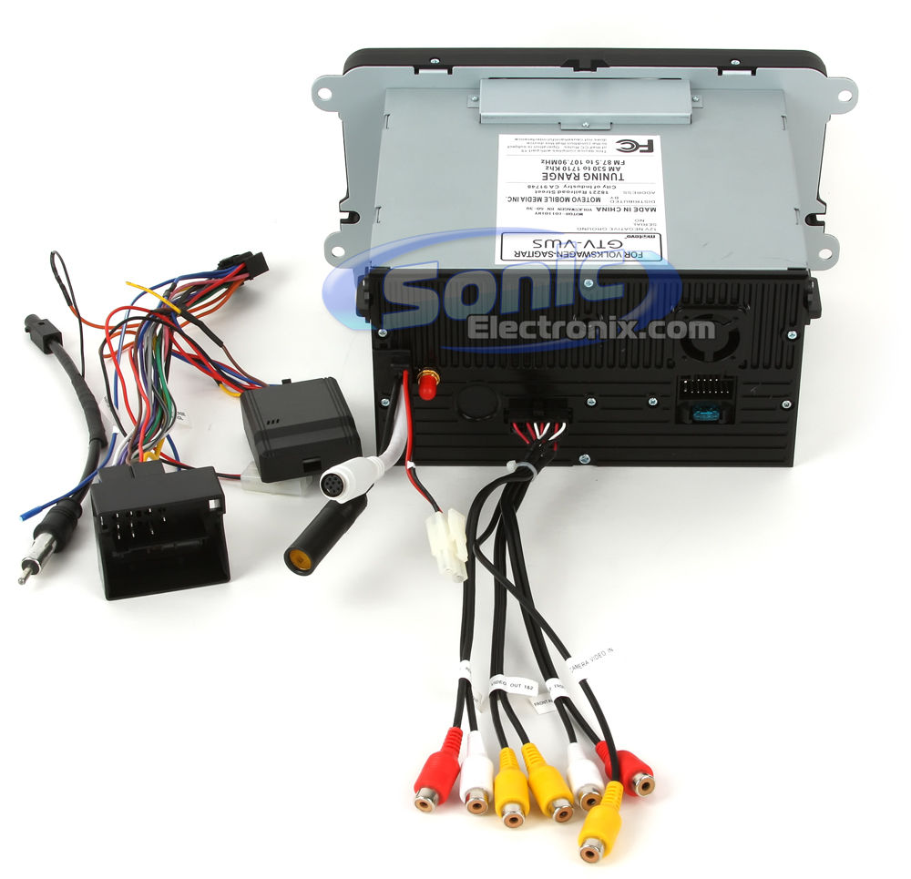

יש לי דאבל דין motevo gtv-vws שהיה מותקן בפולו 2010.
מסרתי אותו לחבר בעל שברולט אופטרה 2010, ולדבריו המכשיר גדול מדי לפתח ההתקנה במכונית.
יתכן שדאבל דין בפולקסוואגן הוא לא אותו דאבל דין בשברולט , מבחינת התאמה פיזית ?
האים יש איזשהו פאנל \מתאם שצריך לפרק כדי שהמכשיר יתאים לשברולט ?
תודה אבי.
ממבט ברשת בתמונות של היחידה ובאתר החברה, נראה כי מדובר במכשיר שמותאם ספציפית לרכב (וכך גם המסגרת המובנית שלו).
הסיומת VWS משמעה פולקסווגן (ושם של דגם רכב מתאים).
אני בספק שיהיה ניתן למצוא מתאם לצורך כך.
מה שכן, אולי מתקין טוב יוכל לעשות עבודת קסטום להתאים את היחידה לרכב.
מיותר לחלוטין,בניה להתאמה של דאבל לרכב תעלה לא מעט,וגם אז הוא יקבל מכשיר מעפן.
תנסה למכור אותו ותקנה משהו נורמלי שגם מתאים לרכב.

הבנתי שזה לא המכשיר המתאים לאופטרה , אבל מה הופך אותו לכל כך לא מתאים ?
הדאבל דין הוא לא מידה סטנדרטית , לפחות מבחינת התאמה פיזית ?
עריכה אחרונה על ידי jt8d
עיקר המכשיר הוא במידה הסטנדרטית של 2DIN. הבעיה של החבר שלך לדעתי היא אותה מסגרת שמובנת במכשיר (ונראית היטב בתמונה לעיל) ומתאימה רק לרכב שלך. למעשה יצרו יחידה אחת שכוללת את המכשיר ואת המסגרת במקום להפריד בין השניים.
יחד עם זאת, אני תומך במה שאריק אמר יותר מהצעתי הראשונית.
כן. זו שנמצאת בחזית המכשיר. אבל גם הפלסטיקה שבחזית ושכוללת חלק מהכפתורים. כל זה חורג מגודל 2DIN סטנדרטי (שגודלו כחלק הארי של המכשיר, זה המלבני) ותואם לפולו שלך.
