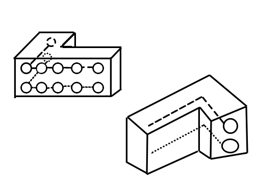

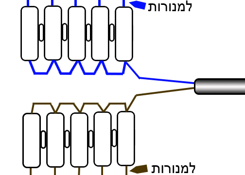

בקיצור, אנחנו רוצים לחבר חמש נורות ויש מין הסתם רק כבל אחד (זוג - פאזה ואפס) שיוצא מהתקרה. האם קיים חלק ייעודי לפיצול הכבל לחמישה כבלים? משהו כזה: (מקווה שתבינו מה מצוייר)
או שאין מנוס מלחבר אותם בחיבור טורי עם שוקולדה (משהו כזה)?

בחנויות אספקת לחשמלאים יש בדיוק מה שסרטטת עם מחברים מהירים ללא הברגה (מיועד לכבלים קשיחים)
זה בגודל 3x2x0.5 סמ

ממה שאני ראיתי יש מ 2 עד 5 אולי גם יותר, פשוט לא נתקלתי
