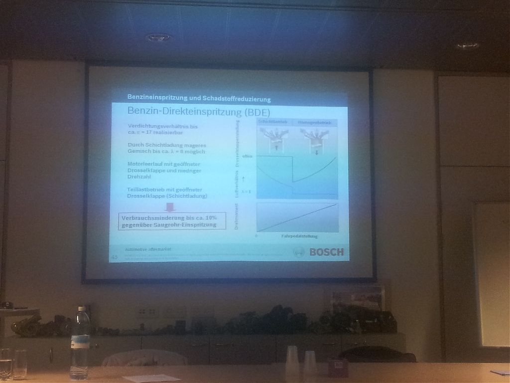

הרצאות מהסוג הזה מיועדות רק לבוגרי הקורסים של בוש. אדם שלא נכח בקורסים הללו עשוי להתקשות להבין מונחים ונושאים רבים שנידונו במהלך הערב.
