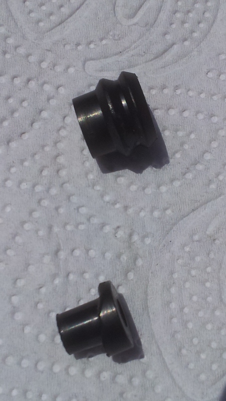

שלום,
אין צורך להחליף את גלגל ההגה.
ניתן להחליף את הבוקסות השבורות בנפרד.
זו תקלה מוכרת, הבוקסות נשברות כאשר מפרקים את כרית הצופר ולא נזהרים מספיק.
אם מושכים את כרית הצופר בעדינות ומפעילים לחץ הדרגתי, הבוקסות לא נשברות.
צירפתי כמה תמונות.
לצערי, אני לא יודע מה המק"ט של הבוקסה ואיפה ניתן לקונות אותן.
יתכן מאוד שבמכוניות אחרות של פולקסווגן מאותן שנים (גולף, פאסאט) החלק הזה מופיע גם.

זהו שאין מושג מהיכן ניתן לקנות/להשיג בוקסות כאלו, האם ההגה המפורק הוא שלך? אם כן אולי רשום את המק"ט מאחורה.
איזה שנה האוטו שלך?
תמונות אנסה להעלות בהמשך.
בהגה הזה אין כריות אויר !
יש לי אוודי כזאתי 83 GL בשיפוץ כרגע .
אני יבדוק אולי אני יוכל להשיג לך את הבוקסות מפירוקיה שאני מכיר.
