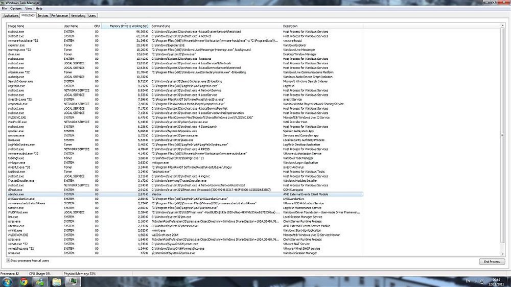

אתה יכול להעלות תצלום מסך של חלון הPERFORMANCE בTASK MANAGER?

חבל שאתם מחפשים בעיה איפה שהיא לא נמצאת במקום לקרא את ההודעה שלי.
ומערכות 64 ביט בכלליות לוקחות יותר זיכרון , אבל לא במשמעותית כ"כ לרוב.
בא נגיד את זה ככה - ביום שבו יהיה לך באמת חסר זיכרון - אתה לא תפספס את זה.

ליביו חסר לי זיכרון וזה מורגש.
כיום אני מגיע ל-80 אחוז ניצול זיכרון והמחשב זז לאט, וזה עוד לפני שפתחתי את כל מה שאני צריך באמת.
