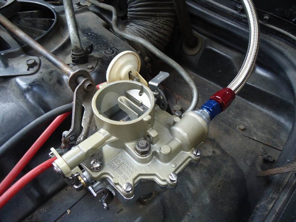

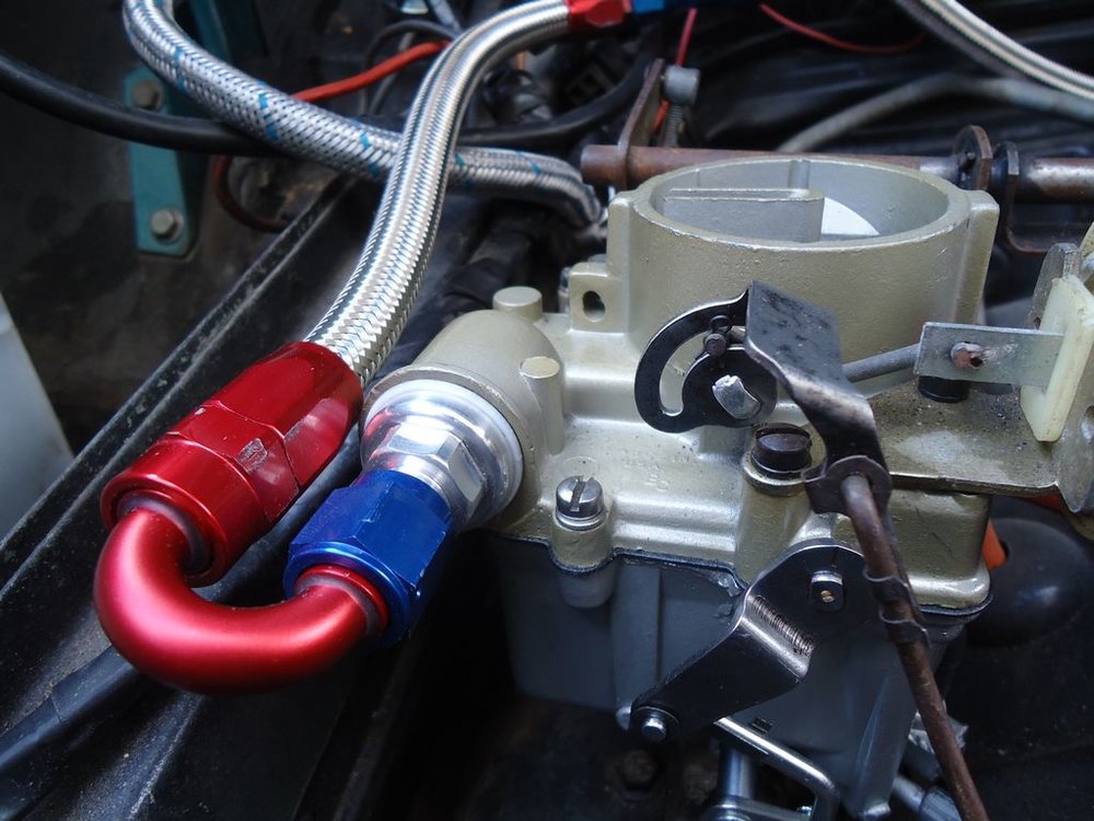

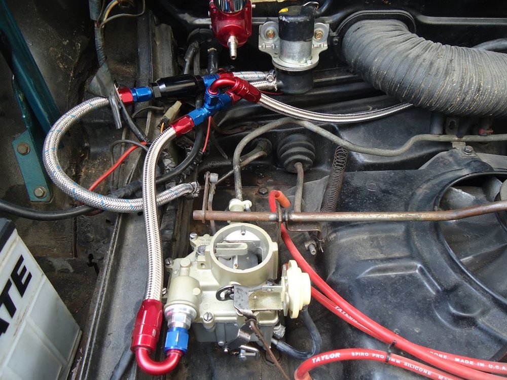

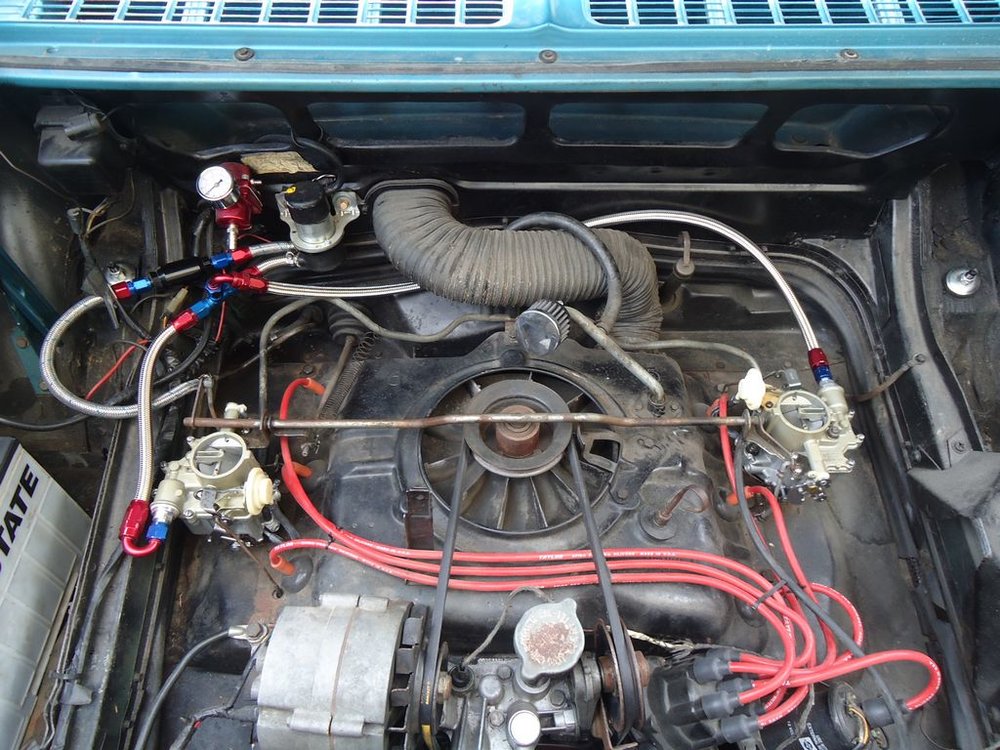

תמונות - אחרי:

מערכת יפה, בלי כיפופים מיותרים בצינורות הגמישים ,אהבתי את שסתום האל חוזר בכניסה הייתי שם מסנן לפניו כי המשאבה גבוהה
הרצועה מזכירה לי את הפז'ו 305 ואני חושב שרצוי לבנות מגן לכבלי ההצתה מתחתיה כי רצועה לפעמים נקרעת בחלקה או בשלמותה.

תודה אריק.
זהו לא שסתום אל-חזור אלא מסנן דלק 40 מיקרונים, 6AN מאלומיניום.
רעיון טוב לגבי המגן לרצועה! :idea:

איך חיברת את החשמל?
ריליי שמקבל פיקוד על הפלוס של הקוייל?
+ אחרי סוויץ'
