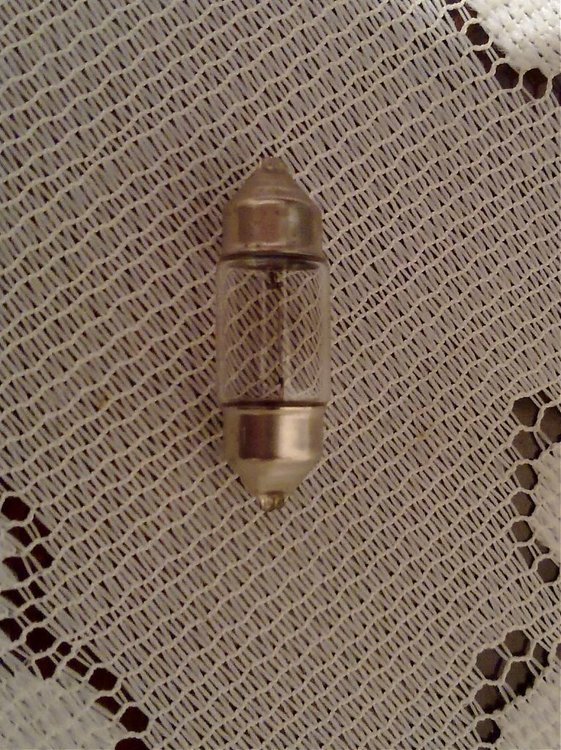

ברשותי מאזדה 3 חדשה, ואני רוצה לקנות מאיביי מנורות לד לבנות לבתי מנורה של פנים הרכב.
לצערי אני לא ממש מבין בכל הנושא הזה.
מדובר במנורה באורך של 30MM ובעוצמה של 12V 10W, היא די סטנדרטית
אשמח אם מישהו יוכל לכוון אותי בנושא עם מוצר ספציפי מאיביי, כי לא מצאתי שם את הסוג הזה של המנורות.
תודה.

קוראים לנורה Festoon (אני לא יודע אם זה השם הרשמי שלה).
הנורות קיימות בגדלים שונים.
כאן תוכל למצוא הרבה סוגים של נורות כאשר יש נורות שהם בגודל קבוע, ויש נורות שמתחברות לסוג של "מתאם" לנורה שע"י קפיץ מתאים את עצמו לגודל הנורה שלך.
תהנה.

אמרת שהאורך של הנורה שלך הוא 30mm, אז גודל הנורה שלך הוא 30mm.
אלו הם הנורות בגודל 30mm.
יש לך גם לוחות שמורכבות מ X מנורות לד, עם מחבר festoon שמתאים לכמה גדלי נורות כמו בתמונה.
שים לב למחבר האמצעי יש לו קפיץ בין 2 הקוטבים, שמביא לו יכולת להתכווץ למספר אורכים.
אם אתה חושב לקנות את הנורה הרגילה, שים לב שהגודל שלה יהיה 30mm.
במידה ואתה חושב לקנות את לוח הנורות - שים לך שהמחבר יוכל להתכווץ לגודל של 30mm, ושים לב שהלוח עצמו יכנס לך לבית המנורה (הפלסטיק השקוף).
הלוח מפיץ הרבה יותר אור.
