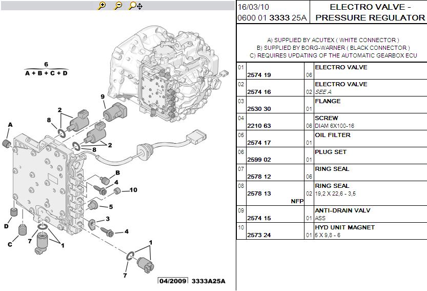

הגיר לא גוסס ואתה יכול להרגע
הבט בתרשים, בגיר יש יחידת בקרה הידראולית.
ביחידת הבקרה הזו יש שסתומים וממסרים חשמליים שמקבלים פקודות ממחשב הגיר.
כאשר המחשב רואה שנתן פקודה מסוימת לבקרים ביחידה והגיר לא מתנהג כמצופה הוא יכנס למצב התקלה.
מוסכניק מומחה יכול לבדוק את השסתומים והממסרים החשמליים ולעלות על הבעיה.
זו כמובן עבודה שלוקחת זמן ודורשת מומחיות ולכן היא גם עולה כסף זוה לא יהיה זול אבל זה משהו שניתן לתיקון והגיר יחזור לתפקד.
