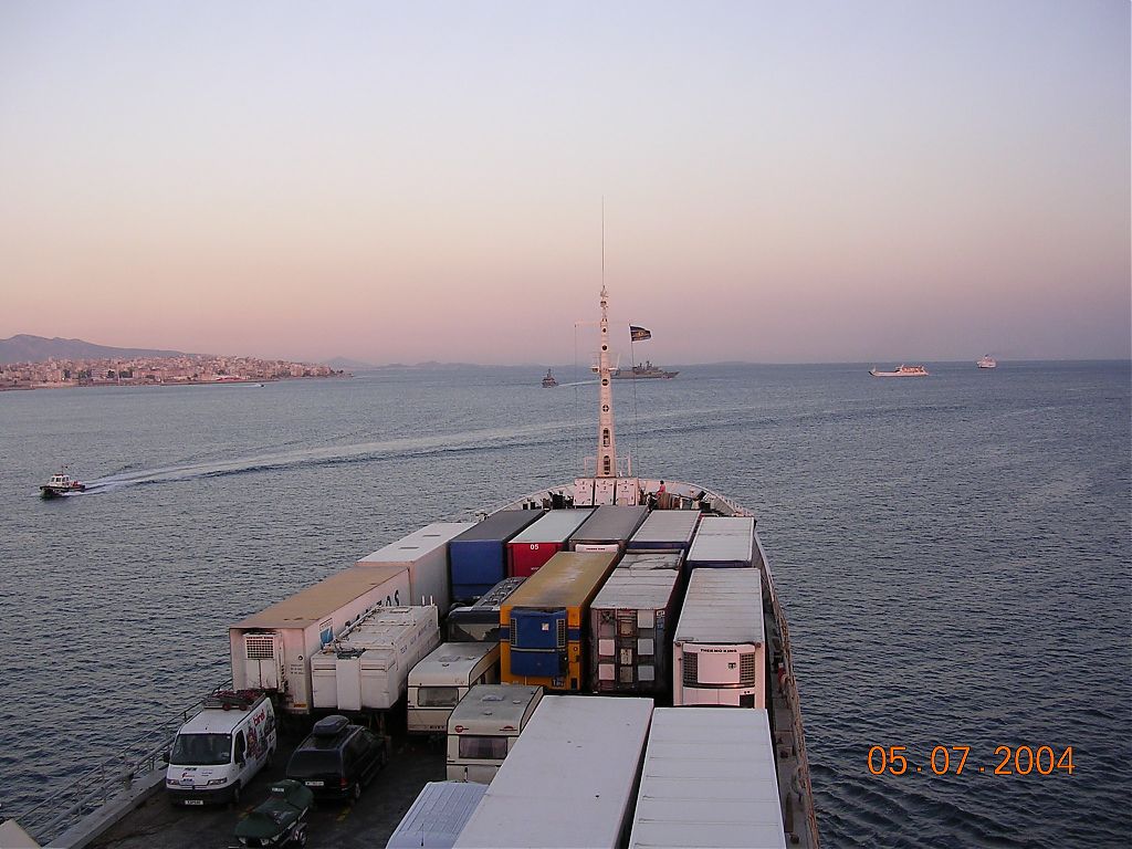

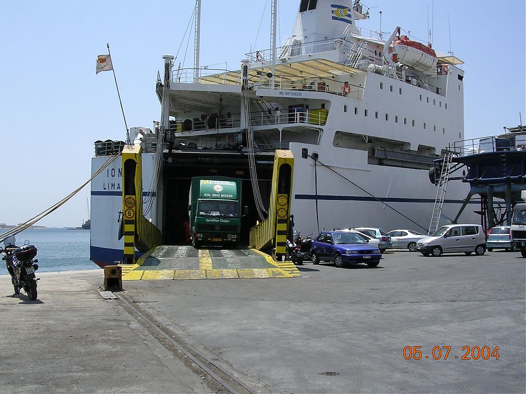

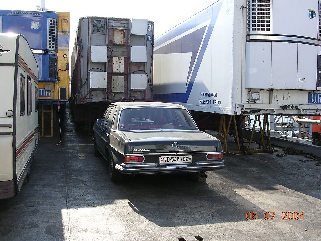

אני עברתי את התהליך ב2004
אתה מוזמן ליצור עימי קשר יש לי ספר עם כל הכתובות הדרושות וסיפור המסע ,ממש לא בא לי להקליד את הכל בחום הזה:wink:.
אשמח להיפגש .
הנייד שלי 0506441016
בתמונה מבט מגשר האוניה ביציאה מפיראוס (רואים את המרצדס)
דורון
