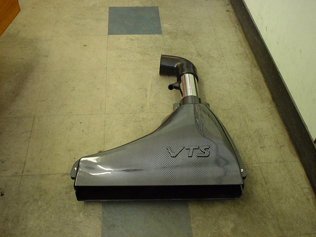

עבודה מדהימה :!: אבל זה בלאגן...
למה לא תקנה צינורות פלסטיק של Samco :?::roll:
לבודד את כל הסיפור וזהו...

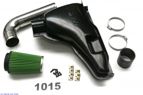

אפשרות נוספת מופיעה בתמונה שלמטה:
כיסוי לפילטר עבור בידוד מחום.
בטוח שיש גם לפונטו שלך איפשהו :wink:
ראיתי תמונות של הקיט מותקן על אוטו... אין לי זמן עכשיו לחפש :roll:
