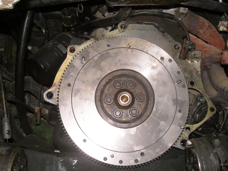

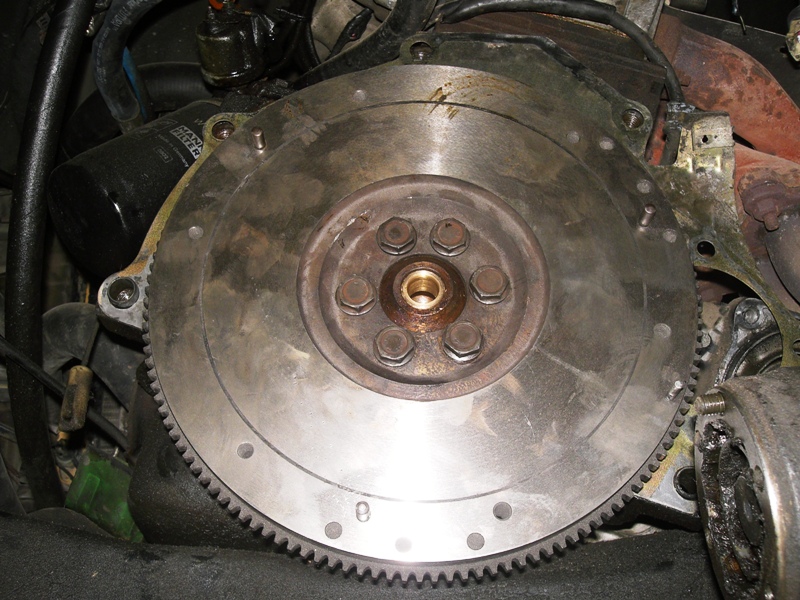

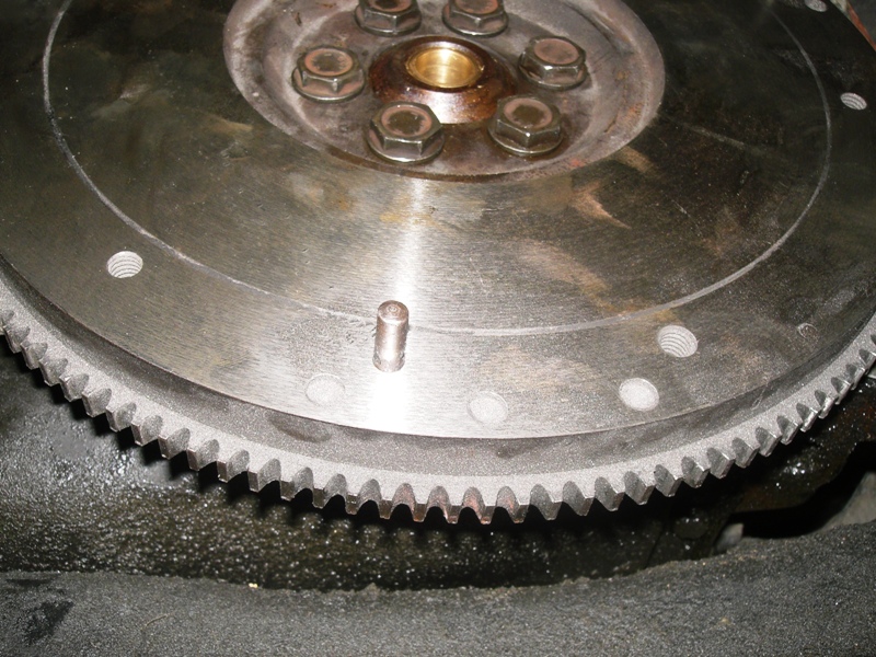

כאשר שוחחתי אם ארז מיד היתה לי הרגשה שאיזה חמור הקורא לעצמו מכונאי עשה שטויות ואחרי שבחנתי את הרכב היסתבר שצדקתי.
אחרי פרוק הגיר אני מציין שהוא לא רק חמור אלה מטומטם הכוונה לבחור שהרכיב את הגיר לפני.
ברכבים הישנים ההילוך ישיר חודר למרכז גלגל התנופה ובמרכז גלגל התנופה חייב להיות או בוקסה או מיסב שממרכז את ההילוך ישיר.
במכוניות החדשות יותר בדרך כלל ההילוך ישיר כתום ואין בוקס או מיסב אבל אז הגיר מתוכנן אם מיסבים בצורה שונה שפותרת את בעית הרעידות. אצל ארז באודי הרכיבו את העסק בלי בוקסה ומהיום הראשון כבר ניגרם נזק לגיר ולמצמד וגרם לרעידות בזינוק .
נעלצתי ליצר בוקסה אצל חרט ולתקן את הנזק בזנב גל הארכובה.
לאחר מכן היתה בעיה בהסגת מצמד מתאים איכותי , לסיכום נכון להיום הרכב נוסע כמו שצריך.
כדאי לטפל בבעיות מסוג זה
א' צריך לאהוב את המקצוע
ב' צריך שריטה כדאי להכנס להרפתקאות כאלה
ג' צריך זמן וסבלנות לתיקון רכבים כאלה.
ד' צריך לדעת מכונאות רכב ולהחליף מיכלולים אצלי זה לא מכונאי
בברכה בני ל
מצורפים תמונות של הבוקסה החדשה.
