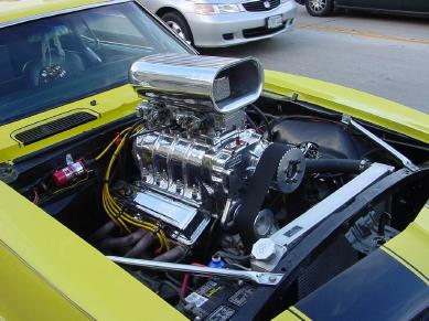

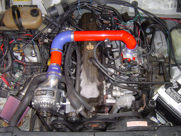

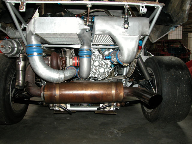

ללנצ'יה אינטגרלה האגדית שקרעה את המתחרים במרוצי הראלי של היצרנים וזכתה ברציפות בתואר בין השנים 87-92
היה קומבינציה של טורבו +סופרצ'ארג'ר שהוציאו מהמנוע 500 כ"ס.
הוא מדבר על לנציה S4.
ההספק עמד על 550 כ"ס.:shock:
המשקל היה 890 ק"ג.:shock:
0-100 על דרך כורכר לקח 2.3 שניות.:shock::shock::shock:
לא פלא שהעיפו את הקטגטריה הזאת לכל הרוחות (מיד לאחר שהרכבים העיפו כמה נהגים לכל הרוחות).
לרגע לא חשבתי אחרת.
ומה הקשר בין ה S4 לנצחונות האינטגרלה, רק אללה יודע. זו הסיבה שהוא נשלח לנבור שוב בנבכי ההיסטוריה.
לאינטרגלה היה מנוע בנזין טורבו ללא סופרצ'ארג'ר. וקטגוריית B לעומת זאת, נשלחה בכלל לחפש את חבריה במקום אחר.
