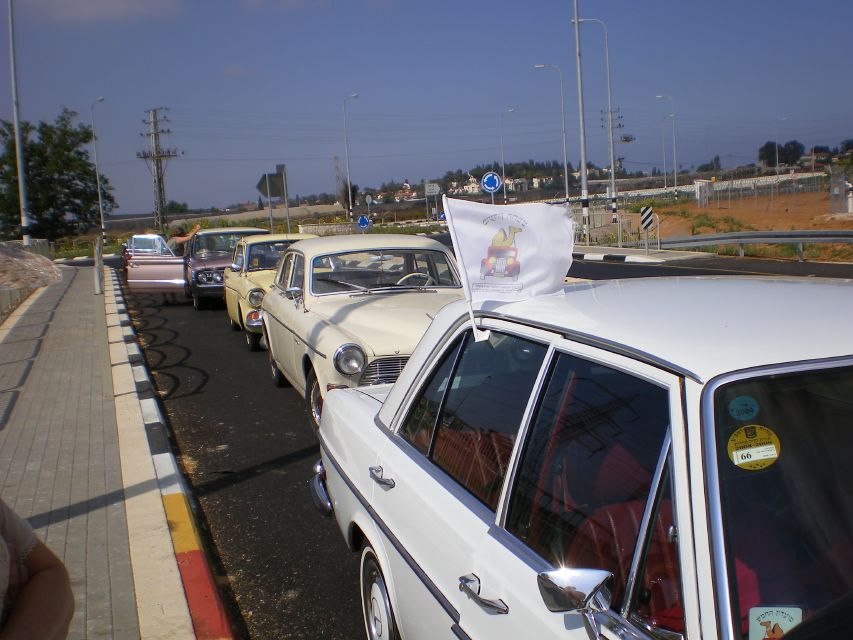

יצאנו בבוקר בשיירת מכוניות (של השרון וגם של השפלה) מצוחצחות ומבריקות מהשרון מוכנות לתצוגה ברמת הדסה, כולם עם מצב רוח טוב, הרבה אוכל לפיקניק ובסדר מופתי של שיירה כמו שאבי נוף יודע לארגן, ובדרך הצטרפו מכוניות נוספות לשיירה. הכל היה בסדר גמור
עד ש ............. ממש לא יאומן :roll:
המרצדס שלי, שלא מוזנחת אלא מכונית מטופלת במצב מעולה, זו בתמונה עם דגל המועדון, החליטה לאכזב ושדי זה מספיק לה והיא לא נוסעת הלאה.
כל השיירה עצרה בצידי הדרך בסבלנות למופת

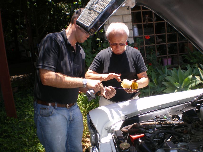

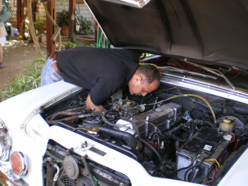

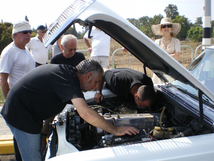

אסף ואבי נוף בעזרת כל שאר החברים ניסו למצוא פתרון לבעיה.
פשוט באמצע הנסיעה דוושת הדלק לא פעלה ולא הגיבה.
הייתי המומה שדווקא המכונית שלי בבעיה הפעם, אני רגילה שכל פעם יש מכונית אחרת שעושה בעיות ומחכים בסבלנות בצד עד שהענין נפתר.

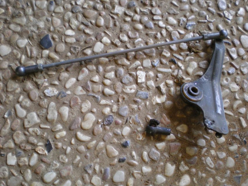

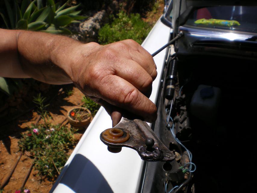

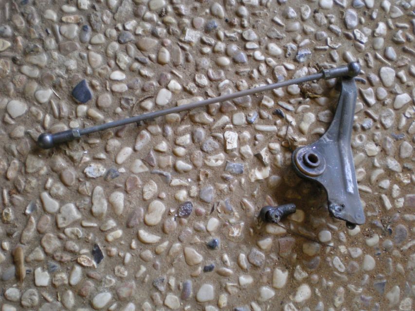

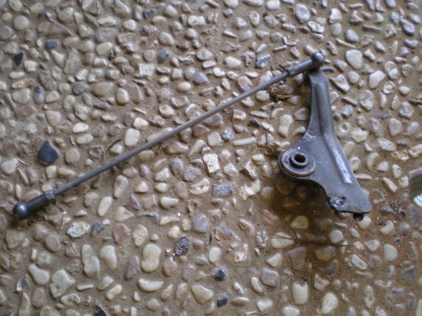

מתברר שהשטנגה (המוט) שמחובר להפעלת דוושת הדלק נשבר.

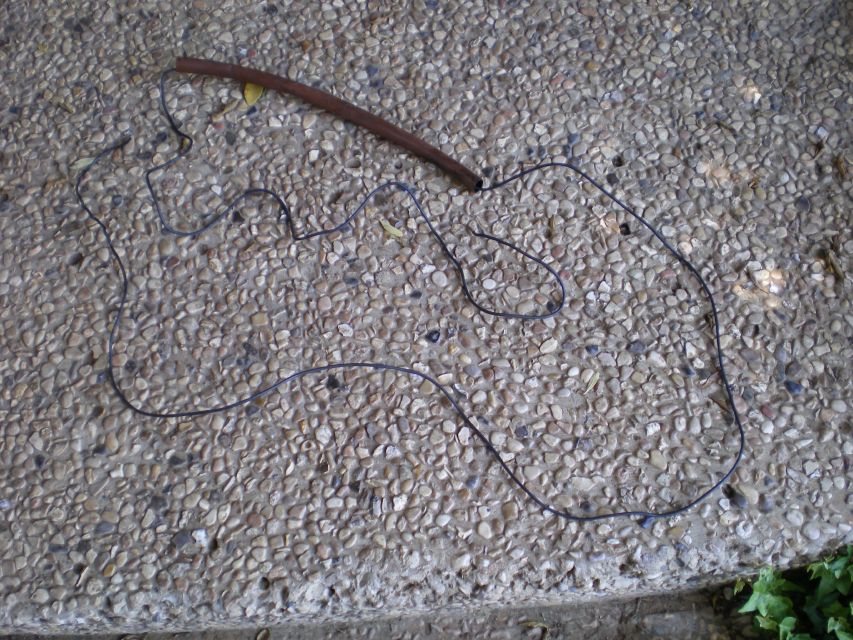

כדי לתקן צריך להלחים, אבל לבינתיים רצו לחבר שבמשיכה עם חוט יפעיל את הדלק במקום הדוושה ...
וכך באמת נפתרה הבעיה זמנית עם חוט וצינור השקיה
לאחר זמן יחסית ארוך שכל השיירה חיכתה וניסתה לעזור הוחלט שכל הרכבים ימשיכו לתצוגה כדי לא לפספס את היום.
אסף, אבי נוף, אני וחברה טובה שהגיעה איתי לתצוגה ולטיול ואין לה שום גישה למכוניות או מכוניות אספנות והיתה מאד מזועזעת והמומה מהתקלה נשארנו במקום עד שאסף ואבי הצליחו בסבלנות מרובה ובעקשנות גדולה לסדר שהמכונית תיסע במשיכת החוט במקום לחיצה על דוושת הדלק, וכך חזרנו לאבי נוף הביתה להמשך הטיפול.
אני לא נהגתי בצורה הזו, אסף לקח את ההגה במומחיות ונראה לי גם בהנאה רבה.

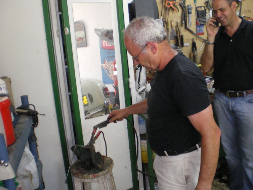

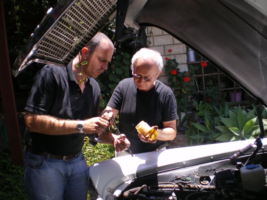

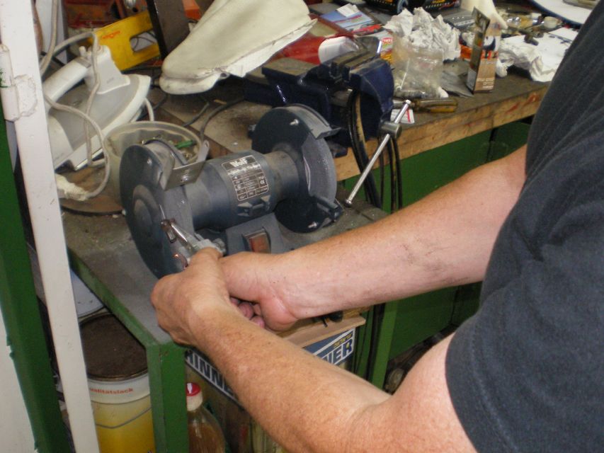

אבי נוף מתקן את החלק במומחיות רבה
כאן שכחתי להעיר לך אסף שהחגורה שלך הורסת את הצבע של המרצדס :lol: לא נורא, האמת שזה יונה שראה את זה...

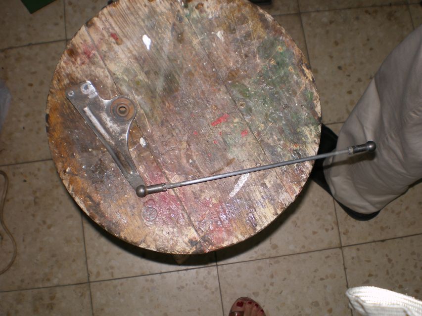

החלק שאבי נוף תיקן במומחיות רבה
והחלק הקטן שבסוף אבד על הדשא, אבל אסף הצליח למצוא אותו ולהרכיב את החלק שתוקן ואתו והרכב, בלי עין הרע סודר מעולה.
