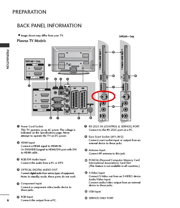

מה זאת אומרת שאין לך SCART בפלזמה? שים לב לתמונה המצורפת:
אמור להיות לך מחבר S VIDEO בצד ימין של הפאנל האחורי (מוקף באדום), וכן שני SCART במסך.
אני מסכים עם אלון - אם מדובר על ממיר של הכבלים, S VIDEO מיותר, כי האיכות במקור מחורבנת.
עם זאת - DVD אתה אמור לראות חלק, משהו לא מסתדר לי.

אגב שמר- לגבי ה-SCART.
אין לי בפלזמה מחבר SCART.
גם ב-LCD שהייתה קודם לכן (של אותו יצרן) אין חיבור כזה.
אמרו לי שהסקארט במקור יועד לאירופה ששם משתמשים בו הרבה.
חלק מהדגמים מגיעים עם חיבור סקארט וחלק לא.
יש קומפוננט למינהם, קומפוזיט, SVIDEO ,מחברי HDMI, מחברים לכבל מסך וכו'.

חיבורי ה-SVIDEO נמצאים בצידי המסך שלי והם מופיעים כ-AV2 (אם זה אומר לכם משהו).
נסה לבדוק אם אתה רואה תמונה ב-COMPOSITE, ולא ב-AV2.
