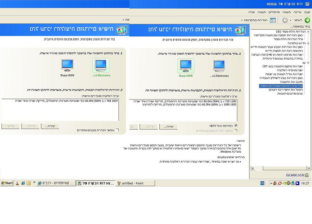

הינה תצוגות המסך:

זה נראה כאילו המחשב לא מזהה בכלל את הטלויזיה שלך.
באיזה חיבור אתה משתמש כדי לחבר אותו?
במסך השני שצילמת, לדעתי אתה אמור לראות 2 אפשרויות (2 מסכים...) - וכך לשנות את הרזולוציה לכל אחד באופן נפרד.
מחובר דרך DVI-HDMI.המסך כן עובד.אולי אני צריך להדליק קודם את האופצייה שבה אני רואה את שני המסכים ואז להיכנס לפונקצייה הזאת?
HU:PIONEER 5850MP,COMP:RAINBOW DREAM LINE SLX265,AMP1:JBL 75.4,AMP2:BAZOOKA ELA60.2
בלי שהאופציה פועלת אתה רואה גם כן את המחשב בטלויזיה?
בכל מקרה - תנסה להפעיל את האופציה, ולראות אם המחשב מזהה את המסך השני, בצורה שבה מופיע ה-LG בתמונה השנייה שצרפת.
במידה ומופיע - תנסה לשנות עצמאית רזולוציה בכל אחד מהמסכים.

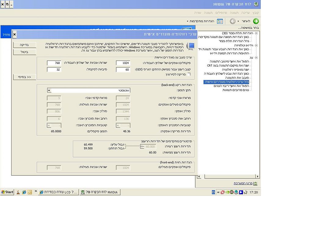

כאשר אני עובד במצב של שכפול מסך,ה-LCD מכוון כמו שצריך.לעומת זאת המסך מחשב שאותו אני מגדיר לאותה רזולוצייה שבה הוא עובד כאשר הוא עובד כיחיד,התמונה שמתקבלת אינה ברזולוצייה הנבחרת.
כאשר אני מחזיר למצב יחיד שבה המסך מחשב עובד לבד,הכול עובד יופי,בדיוק לפי הרזולוצייה שצריך.
לפי הנסיון שלי, לא משנה מה עושים - הדרייבר של NVIDIA הזה לא מסוגל להראות שתי רזולוציות שונות בשני מסכים שונים.
בדרך כלל הטלויזיית LCD/פלזמה יודעת לקבל כל רזולוציה ולהתאים אותה אוטומטית לרזולוציית ה NR שלה,
אז אני ממליץ לקבוע את הרזולוציה המתאימה למסך המחשב ובLCD
לדעתי הדרך הכי נורמלית לעבוד עם הכרטיס של NVIDIA זה ע"י DESKTOP רחב שמתחיל במסך מחשב ומסתיים בטלויזיה, ואז גוררים את הסרט לכיוון הטלויזיה.

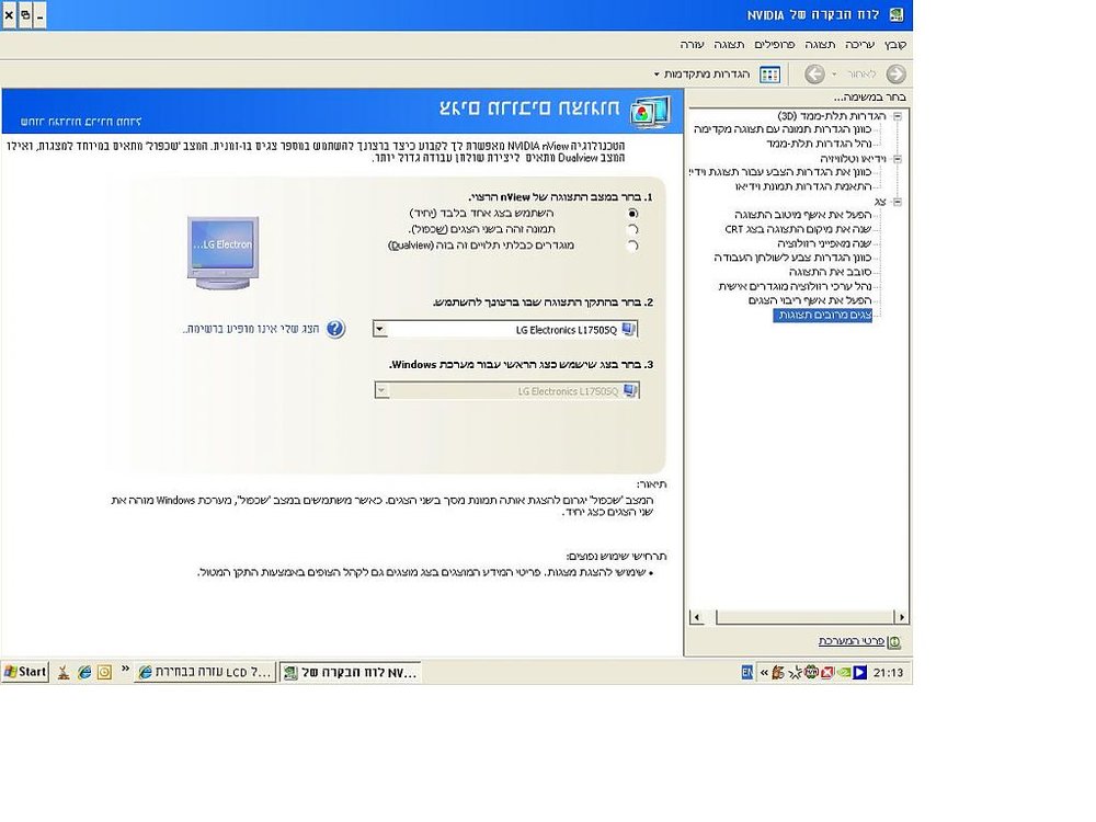

אתה מדבר על אופציית "שכפול"?אם כן אז גם פה קיימת בעיה.כאשר אני בוחר באופצייה הזאת כול מה שמופיע לי על הטלוויזיה הוא התמונת רקע של המחשב בגודל חצי מסך בערך וזהו,שום אייקון.
אני מניח שלזה הוא התכוון.
תנסה להזיז את העכבר ימינה או שמאלה ותסתכל על הטלויזיה.
רואה את סמן העכבר?
אם כן, פשוט תגרור את מה שאתה רוצה לחלק הזה את מה שאתה רוצה לראות - לדוגמא חלון וידאו.
כך תוכל לעבוד איתם במקביל ולהעביר דברים מאחד לשני.
אם כי לדעתי עדיין צריכה להיות אפשרות להגדיר רזולוציה עצמאית לכל מסך.
אלא אם כל האנשים שעושים דבר כזה משתמשים רק ב-ATI :roll:
מה קורה אם אתה מסמן רזולוציה מסוימת במסך שצילמת לטלויזיה, מסמן אחרת למסך ומאשר?
כמו כן - ניסית דרך מסך ההגדרות של מערכת ההפעלה עצמה להגדיר רזולוציות שונות?
כשאתה מחבר יותר ממסך אחד, מופיעה אפשרות לרשימה - שבה אתה יכול להגדיר עצמאית רזולוציה שונה לכל מסך.
לפי מיטב נסיוני, ובדקתי על מספר מחשבים משהו כמו 3 כרטיסי ATI ו3 כרטיסי NVIDIA, בכל הATI לא היתה בעיה ובNVIDIA בכולם אותו סיפור.
לא התכוונתי לאופציית שכפול, התכוונתי להארכת ה DESKTOP
שבצד של המחשב יש לך את ה "START"
ובצד של הטלויזיה יש לך את הפאנל של שעון וכל השאר.
(יש גם בNVIDIA הארכה של הDESKTOP לגובה , שזה ממש גרוע לדעתי)

וולוו כמו שאמרתי,הטלוויזיה עובדת בסדר ואילו המסך מחשב מתעוות.
אייל אתה מתכוון ששני המסכים יעבדו בתור מסך אחד כאילו?אין לי מושג איך עושים את זה.
וולוו אכן זה מה שקורה במצב שכפול,העכבר עובר ממסך אחד למסך השני ואני יכול לגרור דברים אבל הבעיה היא שבמסך הטלוויזה אני רואה את התמונת רקע על חצי מסך בערך(רבע מסך שחור,חצי מסך רואים את כול תמונת הרקע,ושוב רבע מסך שחור),אך כאשר לדוגמא אני גורר חלון קטן לטלוייזיה ומגדיל אותו למסך מלא,הוא גודל לגודל של המסך כולו ולא לגודל תמונת הרקע של המחשב.אם זה סרט,ואני שם מסך מלא,הסרט מוצג בגבולות של התמונת רקע,שוב לא על כול המסך.
