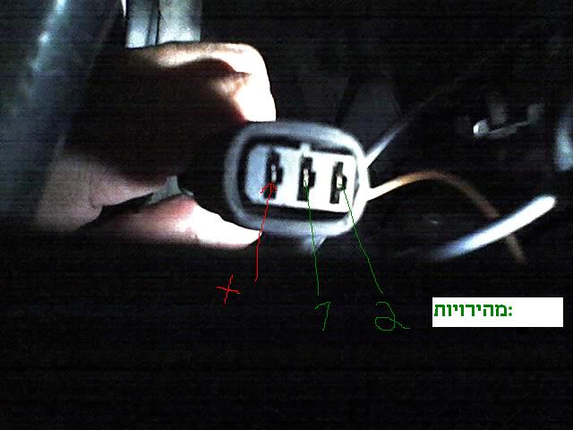

OFIR106 , על מנת לדעת אם 2 המהירויות של הוונטות בסדר (מבחינת וונטות/נגד מהירויות), אתר את היוניט חום שעל הרדיאטור שTOSTOS ציין. בחיבור של יוניט זו 3 מגעים, אחד הוא + ושני האחרים עבור שתי המהירויות, גבוהה ונמוכה.
זהה את מגע ה +, קצר לכמה שניות את ה + עם המגעים הנוספים (כל אחד בנפרד) ובדוק אם אכן הוונטות מסתובבות במהירות שונה.

לאחר שהחכמתי מכם (TOSTOS ו- erezfed)בנושא היוניט חום ואיך לקצר את המגעים שלה נראה לי שעלינו על הבעיה:idea:
כאשר אני מקצר את את הפלוס עם המינוס הראשון המאווררים מסתובבים במהירות נמוכה, אך כאשר אני
מקצר את הפלוס עם המינוס השני לא קורה שום דבר (ניסיתי את כל הסידורים של פלוס ומינוס) ולכן הרכב מתחמם כי המהירות הגבוהה במאווררים לא תקינה!
איך מסדרים את התקלה?
האם יש צורך ללכת למוסך או שאני יכול לתקן זאת בעצמי?

אם המהירות הגבוהה לא עובדת אצלך אז התקלה
כנראה בממסר המאווררים שנמצא מתחת למיכל העיבוי .
מחירו של פריט כזה מקורי כ500 שח ,וזה מאד שכיח שהוא מתקלקל .
