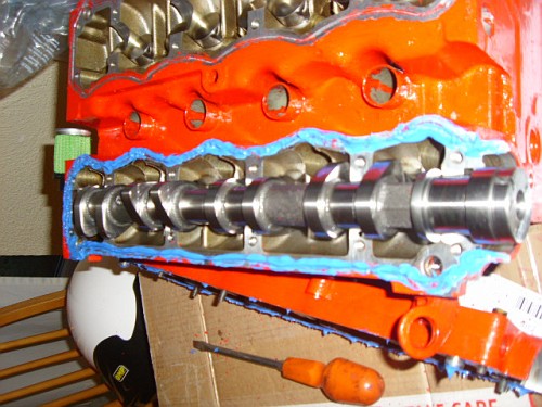

ראיתי בפורום בחו"ל מדריך שמראה איך להחליף קאמשפט אצלי במנוע.
האטם שמשתמשים בו בארץ למכסה שסתומים הוא סיליקון שחור של פיג'ו סיטרואן, אבל בתמונה אני רואה סוג של חומר בצבע כחול ולא כתוב שם איזה חומר זה בדיוק והאיש שהעלה שם את ההודעה כבר לא נכנס לפורום הזה ולכן אני לא יכול לשאול אותו באיזה חומר מדובר.
אם מישהו יודע באיזה חומר מדובר אני אשמח לקבל פרטים.
ההסבר שצורף לתמונה הספציפית זה:
Drop your new cam into place, making sure you've not got inlet and exhaust confused! And Run a bead of instant gasket along both mating faces... And yes i have painted the head cause i'm a whore like that

אני ראיתי RTV לטמפ' גבוהה בחנויות חלפים לפחות ב-3 צבעים- אדום, כחול ושחור. כך שכשהוא כותב Instant gasket יתכן בהחלט שהוא התכוון לסיליקון הנ"ל.
ידוע לך מי מבין הצבעים עמיד יותר?
הבנתי שהשחור יותר טוב מהאדום כי הוא גם מיועד למגע עם שמן והאדום למגע עם מים.
הכחול אני לא מכיר

החומר הזה נקרא שרלוק. משתמשים בו לאטימה של מערכות הידראוליות. חומר עמיד בטמפרטורות גבוהות מאד ובלחצים חזקים. החומר פחות גמיש מ RTV
יש לך את השם שלו באנגלית?
ואיפה ניתן לקנות כזה (אם בכלל) באזור המרכז?

מה שיש לי הוא של HYLOMAR
הוספתי תמונה שצילמתי.
תעשה חיפוש בגוגל.
אפשר להשיג בחנויות לכלי עבודה מקצועיות בתל אביב בדרך מנחם בגין או במסגר.
נראה נחמד, אני אנסה לבדוק גם אם החומר קל להסרה למקרה שפותחים ורוצים לקלף אותו ולמרוח מחדש.
