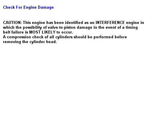

דוד חברי קבל תיקון להשערתך, צחטוט מדברי פותח השרשור...האוטו הניע)הבאתי טכנאי הוא שם רצועה חדשה ,ניסינו להניע האוטו לא הניע הוא ניסה לסובב שם משהוא עם ברזל הוא לא הסתובב ...
עם הבנתי נכון הרכב הניע לפני החלפת רצועת הטיימינג, והפסיק להניע לאחר החלפת הרצועה החדשה!
יתכן ואלה שהגיבו אחרי צודקים, ופגישת שסתום בבוכנה, קיימת במנועי 1300 בלבד(הלוואי שזה נכון לטובת פותח השרשור),ואם כך פרוק הרצועה, והרכבתה מחדש, יחזיר את המנוע לחיים,
אך בכל זאת יש כאן ריח של "טכנאי" חאפריסט גדול.

מחזק את דבריו של ToSToS מלבד זה:

דוד, תודה על התיקון.
לא הייתי בטוח בזה, אני זוכר שאצלי בפאסט עם מנוע1.8 לא יכול להווצר מפגש כזה.
