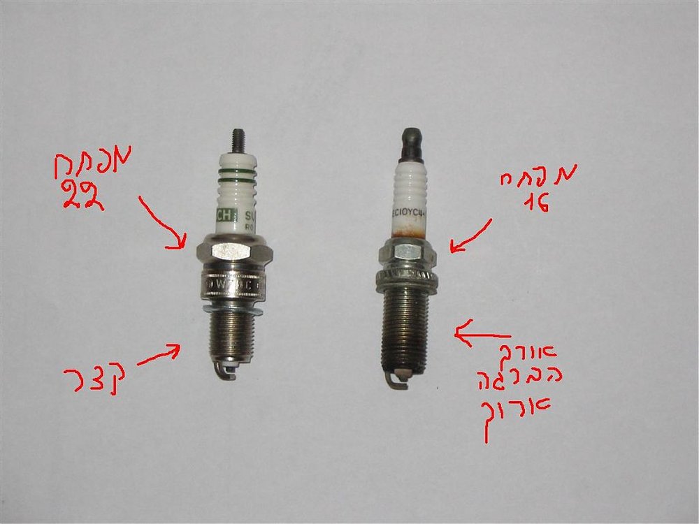

הינה הבדל בין סוגי הבגרות, וגודל סגירת מפתח בינהם בין 2 פלאגים (כן זה מהאוסף שיש לי, כמובן שיש בערך 2-4 סוגים גג לפלאגים מבחינה הזאת).
הינה בתמונה הזאת אתה רואה 2 פלאגים, אחד מהרכב שלנו ניסאן, והשני זה סתם פלאג שיש לי של "סופר בוש".
ההבדל זה בהברגה ובסגירת מפתח. זה מה שאתה צריך לדעת כמו שרשמתי שם למעלה בטקסט איך לזהות.
(אם התמונה הפכוה, תוריד אותה למחשב ותהפוך כיד לראות טוב.
