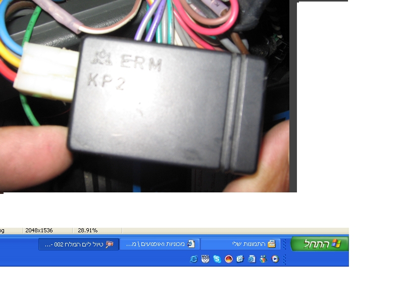

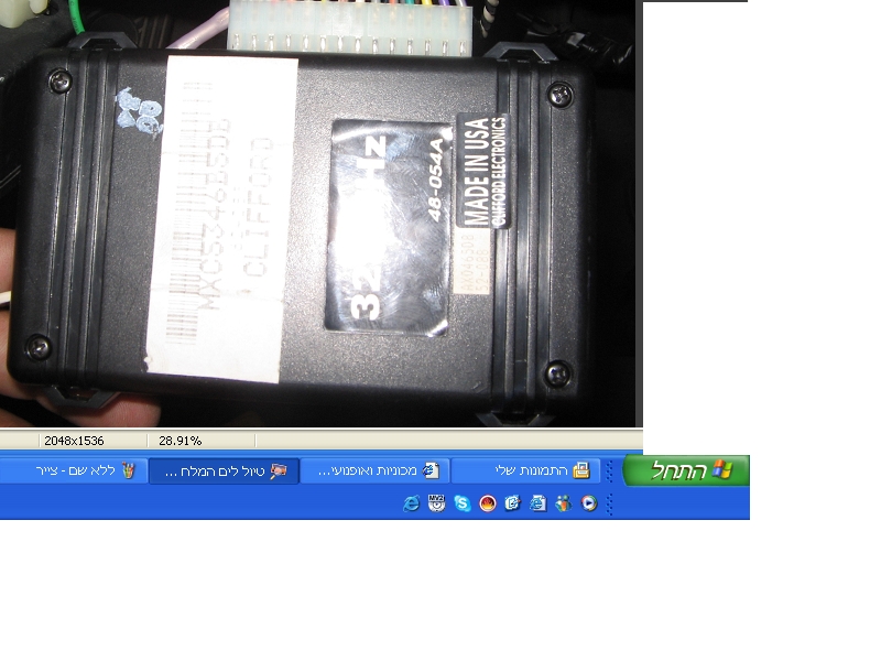

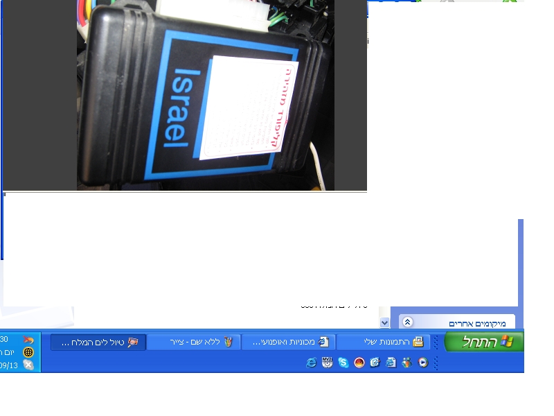

מערכת נעילה מסוג קלייפורד פותחת וסוגרת רק את דלת הנהג,שאר הדלתות לא נפתחות.
התופעה היא גם בסגירה עם מפתח.
מצורפות תמונות של המוח .
ותמונה של 2 ממסרים -למה הם משמשים
מה יכולה להיות התקלה?
הפיוז 5 a ליד צמת החוטים תקין כמו כן כל הפיוזים בקופסת הפיוזים
ראשית, כהערה בלבד, זוהי אזעקה שבמקור היתה ברכב משווק UMI , מישהו טרח להזיז את המדבקות המקוריות המודבקות עליה, מסיבות כאלה ואחרות.
לעניננו, האם הנעילה המרכזית פועלת מהמפתח המקורי של הרכב, כלומר, האם שימוש במפתח במנעול דלת הנהג , פותחת וסוגרת את כל הדלתות?
אם לא , צריך לתקן את הנעילה המרכזית של הרכב.
אם כן, הבעיה במערכת שהוספה בארץ, ובכוונה אני לא קורא לה אזעקה, כי יש את מוח האזעקה, ומתאם נעילה (שהופך פולסים של מינוס מאת מח האזעקה לפולסים של פלוס ומינוס סגירה דלתות עת לחיצה על השלט, ופלוס מינוס הפוך לפתיחת הדלתות עת לחיצה על השלט) ובנוסף , לוקר (מנוע נעילה מרכזית) שמותקן בדלת הנהג כתוספת ואשר המתאם אשר פעילותו מתוארת בסוגריים לעי"ל, מפעיל אותו.
יש לבדוק תקינות הלוקר שבדלת הנהג, לא הלוקר המקורי, אלא זה שהוסף והותקן בארץ, את המתאם והחיוט שלו (ושל הלוקר) ואם שניהם תקינים, יש לבדוק את הפולסים של ההפעלה היוצאים מאת מח האזעקה
סימן שהלוקר בדלת הנהג תקין.
תבדוק את הלוקרים בשאר הדלתות ואת החיווט אליהם.
תבדוק האם מגיעה אליהם פקודה ברגע הנעילה.

הרעיון היחיד שעולה בדעתי זה שבכל הדלתות יש מנגון נעילה מקורי ובדלת הנהג הוא הוחלף כנראה לסולונואיד לא מקורי ולכן אתה שם לב אליו ולא מוצא כאלו בשאר הדלתות.
תבדוק לאן מתחבר הכבל שני גידים?! כי זה בול מה שהסולונואידים צריכים שני גידים.
הם אמורים להתחבר לחלק כלשהו ושכשתשחק איתו הוא ינוע ויסגור את הלוקר של הדלת ויפתח אותו.
מקווה שהבנת.
[quote name=דני זומרשטיין
אם כן, הבעיה במערכת שהוספה בארץ, ............................................................................................. ובנוסף , לוקר (מנוע נעילה מרכזית) שמותקן בדלת הנהג ......................................................
מה שמצאת זה הלוקר שהוסיפו לדלת הנהג. הוא אמור להפעיל את הנעילה המקורית באוטו.
אם רק דלת הנהג מגיבה, סימן שהנעילה המרכזית המקורית ברכב לא מגיבה.
בדוק את כל הנתיכים, אם תקינים, פנה לאיש מקצוע.
