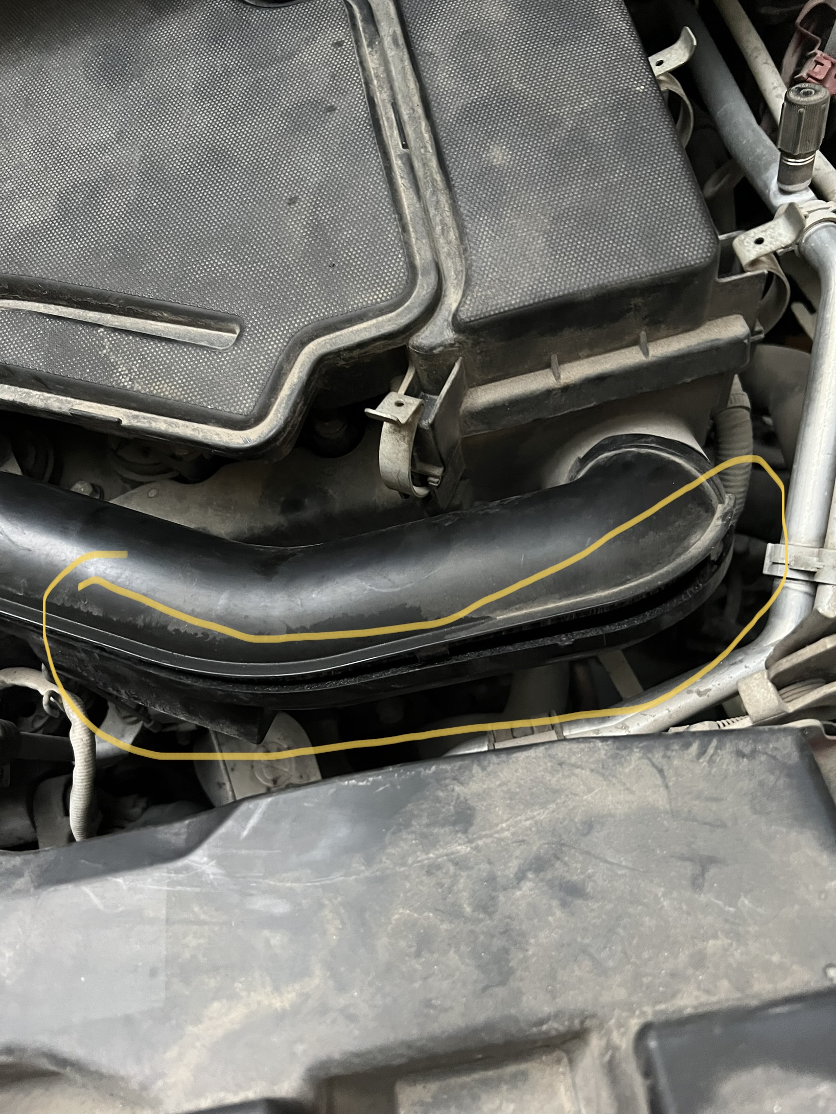

במהלך טיפול שעשיתי לרכב הבחנתי כי אחד הקליפסים של הכונס אוויר (אם זה השם, זה שמוביל אוויר לפילטר האוויר) שבור, ועקב כך החלק העליון אינו צמוד לחלק התחתון כך שנכנס אוויר בצורה פחות מבוקרת. האם לעניין זה יש השפעה על ביצועי המנוע או עלול לגרום לתקלות? בדקתי בטויוטה לגבי חלק חדש והעלות היא באיזור ה-1400 ש"ח.
אשמח לתובנות בנושא, ואם אכן דורש טיפול אשמח לשמוע דעתכם כיצד לתקן? אולי איזולירבנד שעמיד בחום?

להבנתי מדובר בצינור אוויר בלבד (לינק לדוגמה, לא בהכרח גרסת מנוע מתאימה) שנועד לעזור ביניקת אוויר קר יותר והוא ללא חיישנים ולפני המסנן אוויר. כך שההשפעה תהיה אולי מעט על הביצועים אם אוויר חם יותר מכיוון הרדיאטור יכנס שם, אבל ככל הנראה לא מסוכן עבור המנוע.
אפשר אולי לשים קצת סיליקון מתאים לעזור באיטום של השפה שנפתחה ולהדק עם חבק/בנד ע"פ הצורך.
אתה בטוח שחלק חדש כזה עולה 1400? מדובר רק בצינור פלסטיק שמתנתק משאר בית הפילטר. אולי ניתן למצוא בפירוקיה כלשהי או להזמין מחו"ל. בדוק אם יש גם חלק מתאים ברכב המקביל של סיטרואן/פיז'ו שעשוי להיות אולי יותר זול.

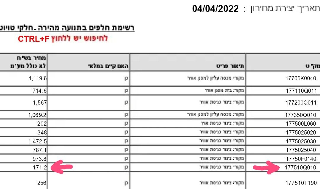

בהנחה שהחלק שנתתי בלינק קודם הוא הנכון, מצאתי ברשת מחירון חלקים ישן של טויו והמחיר משמעותית נמוך:
אבל, המק"ט הזה לא מופיע יותר במחירון העכשווי, אז אולי הם מוכרים משהו אחר שכולל את כל הפלסטיקה ולא את החלק בנפרד, או שבכל זאת נפלה טעות.
האמת שלפי חיפושים שערכתי באינטרנט זה אכן המק"ט של החלק המדובר, ובאמת המחיר תואם יותר את המחירים שלו באתרים בחו"ל. ייתכן שכמו שאמרת זה מגיע יחד עם המסעף ואולי כל הפלסטיקה של הפילטר עצמו או שפשוט הבחור שדיברתי איתו טעה. בכל אופן זה מעניין ובאמת אבצע בדיקה יותר מעמיקה לגבי העלויות והאפשרות לרכוש בנפרד.
