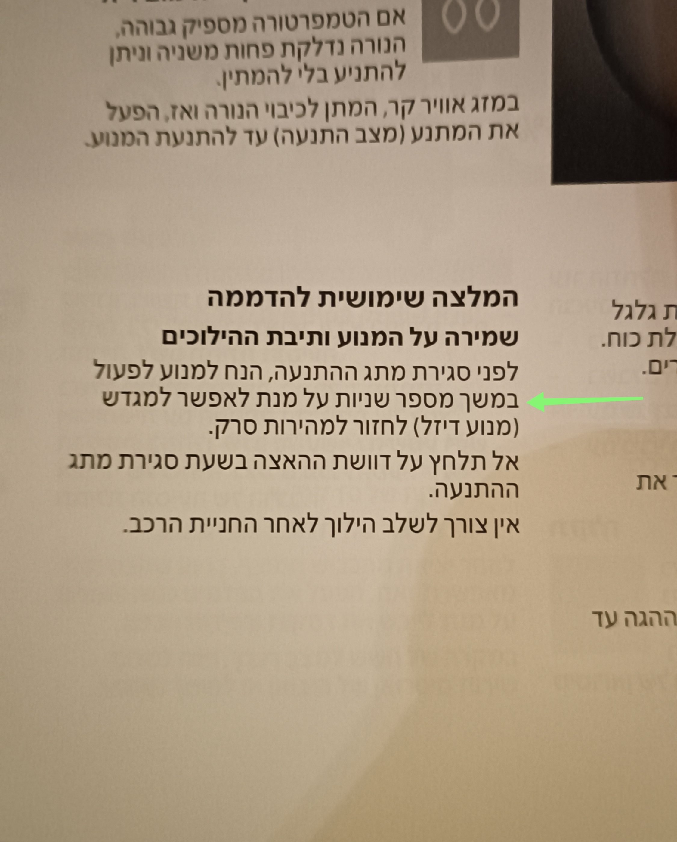

אגב אצלי בספר רכב (1.6 דיזל של פיז'ו/סיטרואן שקיים בהמון דגמים כאמור עד שנת 2019), יש את ההערה הזו.
וכן אני ממתין את הכמה שניות האלו, זה הרגל אוטומטי אצלי אחרי הרבה שנים.
כמה שניות זה לא דקה.
אחרי נסיעה מהירה או מאומצת, ממתין יותר שניות. אחרי כניסה לחניה או נסיעה איטית, ממתין פחות עד בכלל לא.
בדגם הספציפי שאצלי אין שום מערכת קירור או שימון לטורבו שממשיכה לפעול אחרי כיבוי המנוע.
