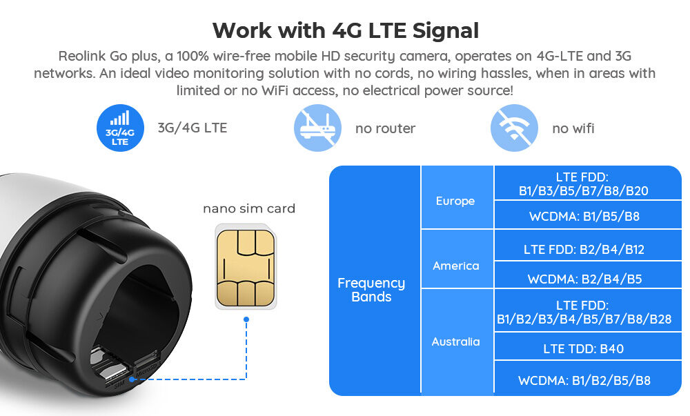

שלום, יש כאן מישהו שבקיא עם עניין התדרים בארץ? מצרף תמונה עם התדרים שהצלמה תומכת בהם. יש סיכוי שתעבוד בארץ עם סים כלשהו?

למיטב ידיעתי התדרים המסומנים "אירופה" זמינים בארץ. את המיקום המדויק יש לבחור לפי עוצמת הקליטה של התדר שיבחר, CDMA או FDD

אז זהו, בתשובה שלי ציינתי שהתדרים המסומנים אירופה נתמכים על ידי חב סלולאר בארץ.
לפי המייל שלך הבנתי שרשימת התדרים היא של המוצר , האם טיעיתי במשהו

הדור הרביעי בארץ הוא בעיקרו פס 3 (1800).

פלאפון סגרה את רשת הCDMA ב2017.
LTE עובד בארץ ב B1 (פרטנר ושות) ,B7 B3 (כולם) B5 (פלאפון ושות)
כך שנראה שלא יעבוד.

כן. באמת ככה נראה.. למה הם תמיד צריך להיות שונים מכולם?! גם כן האמריקאים האלה :)

@borsoodדומני שהיה צמצום בפסים. אבל אני לא בטוח.
@Muzic4Everהקצאת התדרים השונה בתחום הרדיו החלה הרבה לפני שהיו מערכות סלולריות. חפש אזורי ITU  1,2,3. אצלנו נוסף גם עניין מעורבות מערכת הביטחון, אבל לא רלוונטי לשרשור.

יש דרך להתחכם עם העניין הזה איכשהו או שדינה של המצלמה הדיי יקרה הזו היא לשמש כמכשיר דמה?
או, למכור באיביי.. אבל נניח מישהו שאין לו זמן להתעסק עם זה.

זה עניין חומרתי. ודרך אגב - גם הדור השלישי לא חופף, כך שהמצלמה הזו לא מתאימה למקומותינו.
