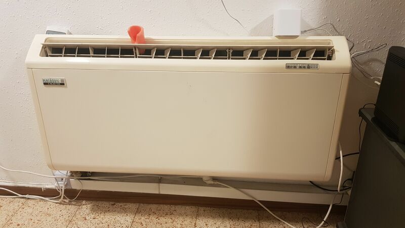

נכנסתי לדירה "חדשה", ובסלון מותקן אצלי מזגן אלקטרא פנטהאוס ותיק.
המזגן עובד טוב ומקרר בצורה מרשימה לגילו.
אבל עדיין הייתי שמח לנקות אותו קצת יותר טוב מבפנים, והסיבה היא שהדיירים הקודמים, וגם אלו שלפניהם, וכניראה גם אלו שלפניהם, לא ידעו שיש למזגן הזה פילטר למטה. כמות האבק שהוצאתי מהפילטר וסביבתו יכולה למלא 2 כריות.
האם ניתן לפרק את המכסה החיצוני של המזגן ולהגיע למאייד מבלי לפרק אותו מהקיר ולהתעסק עם צנרת?
אם כן, אשמח להכוונה ולסדר פירוק.
זה המזגן
יום טוב גם לך
כן, אני לא זוכר בוודאות אם בדגם הזה המפוח נמצא בחלק התחתון או העליון, אבל מזגנים רצפתיים (מבחינת ניקיון וכד') קלים מאוד לתיחזוק.
פרק לו את הכיסוי והרוב יהיה מולך.

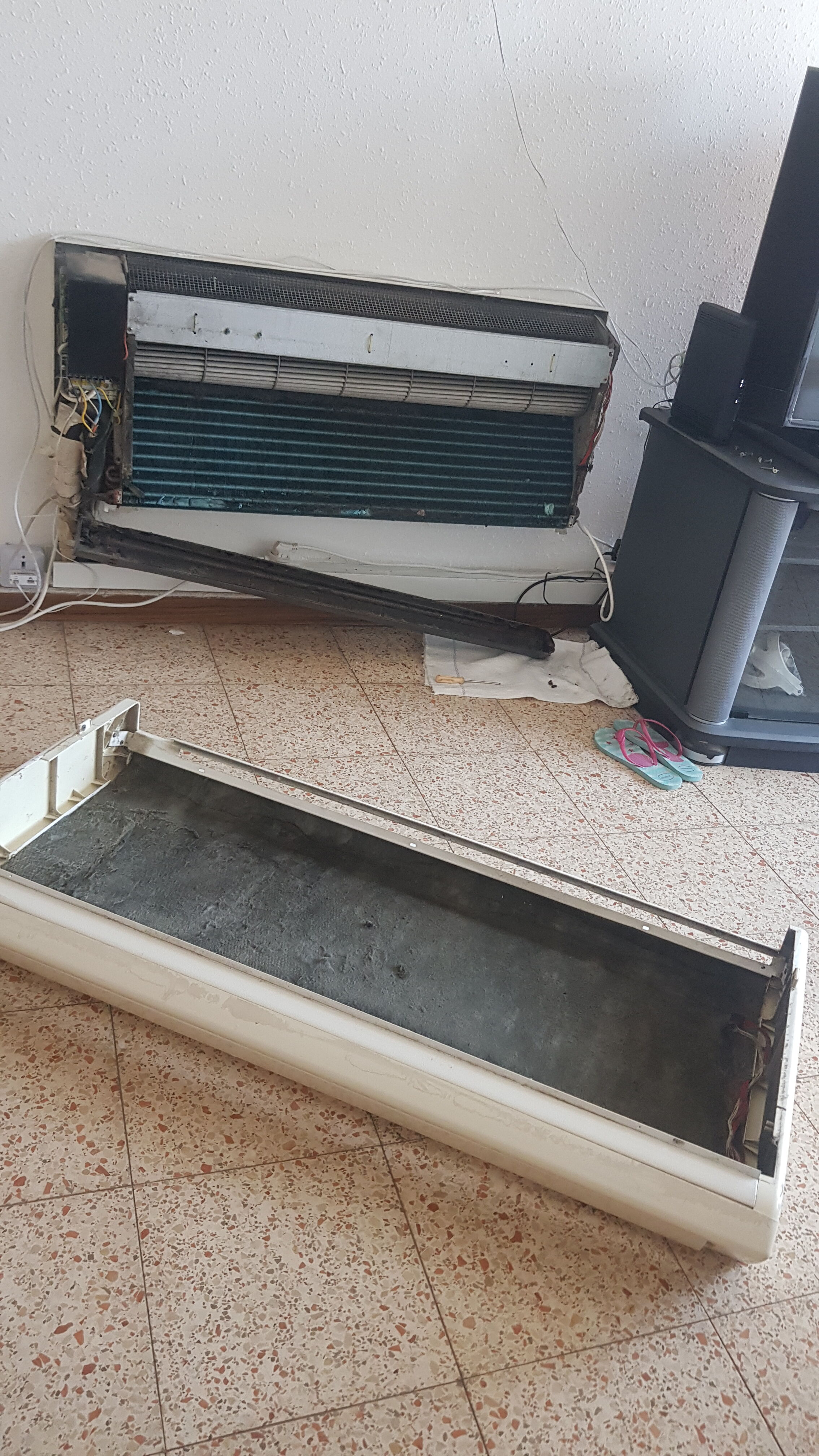

תודה, באמת 4 ברגים זה כל הסיפור בשביל להסיר את כל החלק הקידמי ולחשוף את המאייד.
בוצע ניקוי חלקי עם מברשות ושואב אבק..

שים לב שאתה מרכיב חזרה את האמבטיה, שלא תסדוק אותה, במיוחד את האיזור שמתחבר לצינור ניקוז. (בכל זאת, פלסטיק בן כמה (עשרות) שנים)
ואם כבר נסדק,
הדרך הנוחה ביותר לתקן את זה זה עם מעט דבק חם.
עריכה אחרונה על ידי om2
ניקוי עם שואב זה כוסות רוח למת.
אלו מזגנים קלאסיים לניקוי עם דגריזר וגרניק ביתי (שמור על מרחק של לפחות 20 סמ) . כמו כן אם הספוגים מסביב נעלמו עם השנים, תקנה פס ספוג במקסטוק ב 5 שקל ותשלים. האטימה מסביב חשובה כי המפוח יונק, ואם יש פתחים מסביב הוא ינוק אויר מסביב ופחות דרך המאייד.
