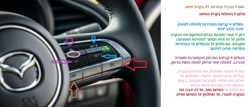

לאחר שקראתי את ספר הרכב ,אני עדיין לא בטוח כיצד מפעילים את השיוט האדפטיבי ואיך משתמשים בו.
אם אני מבין נכון - 3 הכפתורים מצד ימין על ההגה אחראים על בקרת השיוט כאשר ישנם 2 סוגים של בקרת שיוט-
1.רגילה
2.אדפטיבית- מהירות הנסיעה משתנה בהתאם למהירות הרכב מלפנים  .
ברגע שמשתמשים באדפטיבית , ניתן לקבוע מרחק בין המכונית שלנו והמכונית מלפנים וכך בעצם לקבוע מתי בקרת השיוט האדפטיבית תתחיל לפעול - את החלק התיאורטי נראה לי שהבנתי , אני מתקשה עם יישומו בפועל :)
את בקרת השיוט הרגילה הפעלתי והגדרתי ללא קושי , עם האדפטיבית די הלכתי לאיבוד .
כדי להפעיל את הרגילה -
1.לוחצים LIM (השלישי מימין ).
2. ברגע שלחצנו על LIM , הרכב מציג מהירות נסיעה נוכחית ואז מגדירים מהירות נסיעה מקסימלית רצויה
על ידי הלחצנים + או - (הראשונים מימין ).
אם ישנו סרטון הדגמה בעברית , אשמח ללינק .
תודה רבה

LIM = מגביל מהירות. קובע גבול והרכב לא יעבור את המהירות המותרת כמה שלא תסחט את הגז. ברגע שתעזוב הוא יאט. זו לא בקרת שיוט (חכמה או טיפשה).
כפתור בצד ימין של ההגה (מתחת ל-SET) זו בקרת השיוט שלך (אדפטיבית). ליד ה-LIM לדעתי אבל אני לא זוכר את הסידור ב-CX30.
משמאל לזה אתה יכול להגדיר אחת מארבע רמות מרחק שהרכב שלך שומר. הראשונה היא מרחק של בערך 2 שניות ומשם זה רק מחמיר (לשמור יותר מרחק כלומר).
בין לבין אתה יכול לשנות את המהירות עם המתג או ע"י כך שתקבע מהירות בזמן שהגעת למהירות הרצויה. נניח מאיץ ל-120 ולוחץ למעלה או למטה וזה נועל.
כשבקרת השיוט מופעלת אתה יכול להאיץ מעבר אליה ואז לעזוב והרכב יאט חזרה.
אם נגעת בבלם הבקרה מתבטלת, עד שתלחץ על הפתור SET (וזה חוזר למהירות המקורית שהגדרת) או עד שתקבע מהירות חדשה.
אם אתה רוצה לכבות לגמרי פשוט תלחץ על הכפתור של בקרת השיוט (כזה שנראה כמו עיגול).
היא יודעת לעצור עצירה מלאה ואז נגיעה שלך בגז והיא מתחילה לנסוע שוב.
בקרה מאוד מוצלחת ב-3, מניח שגם אצלך. בפקקים זה תענוג.

לא, לימיטר זה מגביל מהירות, לא בקרת שיוט. מה שהוא עושה זה סוג של "הגבלה רכה" של המהירות המרבית אליה האוטו יגיע אלא אם תתן לחיצה בריאה על הגז. בשונה מבקרת שיוט - כאן אם אתה עוזב את הגז הרכב יאט ולא ישמור על המהירות.
כדי להפעיל את בקרת השיוט האדפטיבית סדר הפעולות די קבוע.
1. מפעילים את בקרת השיוט (on/off, היא עדיין לא פועלת, היא רק "מוכנה". לא מבין את הקטע אבל זה מה יש). הכפתור הזה בד"כ מסומן ב-on/off או משהו באמת עם LIM. כי הוא לא רק מפעיל/מכבה את בקרת השיוט, הוא עובר בין כבוי/מגביל/שיוט.
2. לוחצים על set. כדי להגדיר את המהירות הנוכחית.
3. מגדירים מרחק מינימלי רצוי מהרכב שמלפנים עם הכפתור שנראה כמו אוטו שמחרבן ווייפיי.
אחרי זה אפשר - כמו בבקרת שיוט רגילה - להעלות/להקטין את המהירות המקסימלית אליה תגיע הבקרה עם +/-.

אתה פשוט לוחץ על הכפתור הימני בהגה, ציור של רכב ושעון, ואז על אחד מכפתורי ה SET - זהו.
אין ממש מה לדעת.
בשני הכפתורים שמצד שמאל ל SETים אתה שולט במרחק שהרכב שומר מזה שלפניו.
