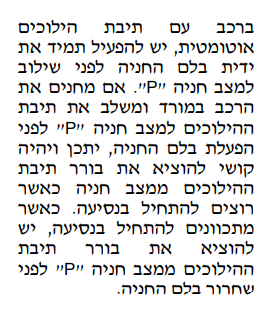

לגבי החניה - אכן זה סדר הפעולות הנכון. במידת הצורך שלב בו גם את כיבוי הפנסים וקיפול המראות.
הנה ההמלצה מספר ההוראות של אחד הרכבים שלי (במקרה זה סוזוקי סויפט) - אבל ההמלצה הזו גורפת, אלא אם בספר הרכב שלך כתוב משהו אחר:

עדיף להתחיל עם הילוך, ולא לשחרר בלם לפני P ו-בלם יד.
*ברכבים עם בלם חשמלי - זה נדלק אוטומטי ב-P

לגבי חימום ברכבים החדשים מהעשר שנים האחרונות אין צורך זה מיותר ולגבי חניה זה חשוב אם אתה מחנה בירידה או עליה אז עדיף באמת קודם להפעיל את הבלם יד ככה הרכב יושב על הבלם ולא על הגיר אם אתה חונה במישור אז אין צורך
