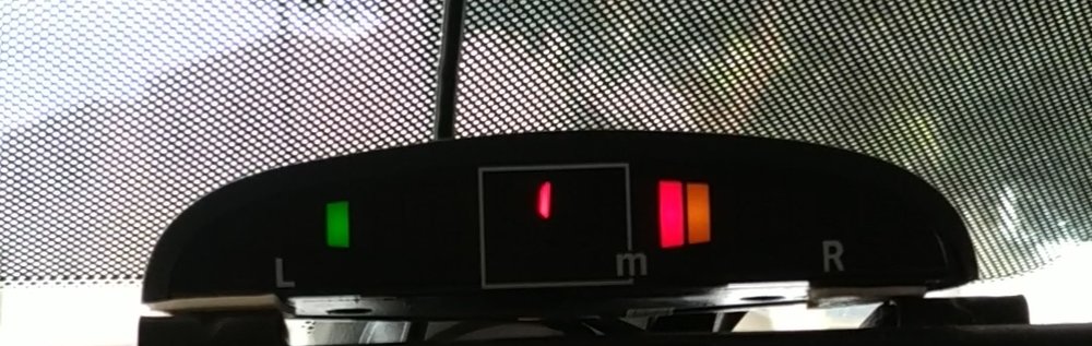

כבר זמן מה שהמסך של החיישני רוורס לא עובד כמו שצריך.
המסך לא מצפצף, לא מראה את כל תצוגת ה7 סיגמנטים כדי להראות את המרחק, והאורות לא עובדים כראוי.
אני מוסיף תמונה של הצג במרחק קטן מהקיר. רואים גם שצד אחד נותן קו אחד של אדום.. צד שני ירוק
איך מתקנים את זה?

תבדוק קודם שהחיישנים עובדים, כשהרכב על רוורס (עדיף כשהרכב כבוי) תצמיד אוזן לחיישנים אחד אחד ותשמע אם הם מתקתקים.
בדקתי והם עובדים.
ניסיתי לכבות ולהדליק את הצג עם הכפתור שלמעלה אבל פתאום הצג הפסיק לעבוד.
למה זה קרה???
הכפתור למעלה מפסיק את הצפצוף. לא את הצג.
כנראה הצג תקול או היחידה הראשית. מהמר על הצג. תנסה לפרק אותו וללחוץ עליו. בדרך כלל אין לדברים האלה ממש חלקי חילוף.
כלומר צריך לקנות קיט שלם.
אין חלקי חילוף כי כל המערכת הזו כולל 4 חיישנים, יחידת הבקרה והמסך + חיוט עולה 30-35 ש"ח.
בגדול הכי פשוט להזמין ערכה חדשה כזאת, לחבר את המסך חיצונית לקופסת הבקרה ולראות אם זה מסתדר.
הבעיה היא רק להזמין בדיוק את הסוג שיש לך כי יכול להיות שיש כמה סוגי חיבור למרות שהמסכים זהים או מאוד דומים.
