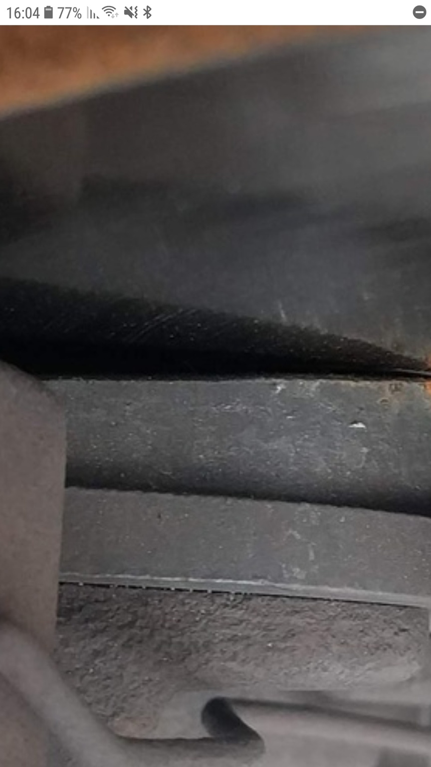

הרכב אצלי 3 שנים והרפידות ודיסקים הוחלפו על ידי בעלים הקודמים של הרכב, לפני 40 או 50 אלף ק"מ בערך(לפי הקבלות).
בגלל זה נראה לי מוזר איך הרפידות לא נגמרות, כשרכשתי את הרכב החלפתי צמיגים והרפידות היו במצב דומה.
דווקא לפי ההדרכות ביוטיוב, הזמן להחליף את הרפידה 4 ממ. הגוף בערך 5 ממ.
לפי זה נראה על הרפידה עצמה יש עוד קצת בשר, לפחות 2-3 ממ מעבר למינימום.
לא?
עריכה אחרונה על ידי Alf3
הרפידה הזאת שבתמונה שחוקה לדעתי במשהו כמו 40%-50% אבל צריך להסתכל גם על הרפידה הפנימית וגם בכל הגלגילם האחרים לבדוק את שתי הרפידות.
נתקלתי במצבים של שחיקה לא שווה בין רפידה פנימית לחיצונית.
לא מפריע העניין שזה נראה שיש מרווח לא ישר בין הרפידה לצלחת?
תקין, יש רפידות מקוריות וחליפיות שמגיעות עם פאזה בקצוות.
עריכה: נראה שזה באמת צל כמו שבוקי אמר.
עריכה אחרונה על ידי Adamm
בצד החלוד טיפה של הרפידה יש פאזה, בצד השני בצילום יש קטע חשוך נראה כאילו הרפידה מתרחקת מהדיסק. זה צל.
בכל מקרה זה תקין, להבא עדיף לצלם עם פלאש.
המלך הוא עירום.
לדעתי אתם טועים שזה צל. בהגדלה של התמונה רואים בצורה ברורה איפה הרפידה נגמרת ואיפה הצלחת נמצאת.
דעתי שהשחיקה לא ישרה.
