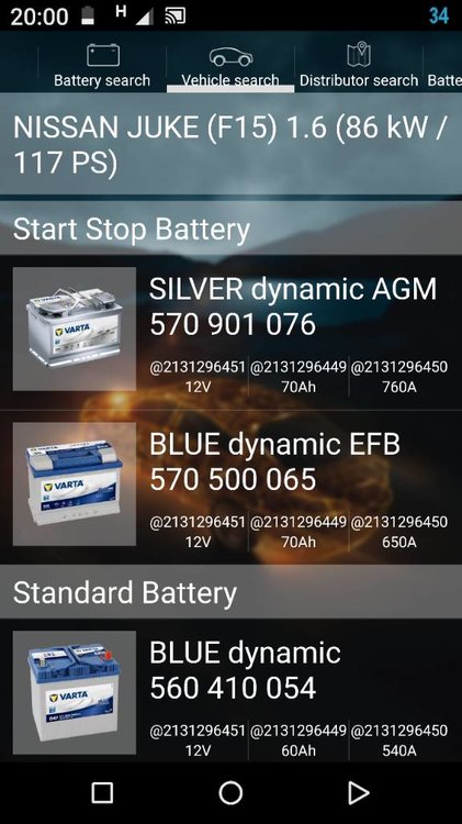

הלך המצבר. אמרו יל שניסאן מחייבת מצבר פריקה עמוקה. למרות שאין סטארט אנד סטופ. בגלל מערכות הרכב.
האם נכון? האם חייב מצבר פריקה עמוקה? או אפשר רגיל?
מה המשמעות אם שמים רגיל ולא פריקה עמוקה?
תודה....רכב יד 2 שרק נקנה וכבר הלך המצבר :-(
איזה מצבר מקורי יש לרכב?
לפי האפליקציה של varta, לדגם ללא מערכת s&s ניתן להתקין מצבר רגיל 60ah.
עריכה :
מדובר הרכב שאין לו את המערכת במקור, ולא במצב שבכל תחילת הנסיעה מכבים אותה.

מצבר פריקה עמוקה ומצבר STOP&START
הם שני דברים שונים ושלא יבלבלו אתכם.
זה נכון שלמצבר STOP&START יש יכולות פריקה רבה יותר ללא נזק
ויותר מחזורי טעינה לפני שמצבר יישחק.
לשאלתך בהרבה רכבים היצרן שם מצבר מסוג AGM ( אחד הסוגים של STOP&START)
למרות שהרכב אינו רכב STOP&START
וזאת בגלל שהמצבר יותר חזק יותר איכותי ואמור להחזיק הרבה יותר זמן .
מקווה שעניתי לשאלתך

בכדי לקבל תשובה מקצועית והתאמה של מצבר מתאים לרכבך אנא צלם את המצבר המותקן ברכבך.
האם על הקוטב השלילי של המצבר קיים רכיב הנקרא חיישן זרם וטמפ' ?

בדרך כלל או תמיד קיימת סיבה טכנית מסויימת להתקנת מצבר AGM להתנעה ברכב נוסעים ללא מערכת S&S ולא בגלל הסיבות שציינת.
מה הם הסיבות הטכניות ?
1. מצבר המותקן בתא המטען או תא הנוסעים.
2. באיזורים קרים מאוד שבהם חייבים כושר התנעה גבוה.
3. דרוש מצבר עם מספר מחזורי טעינה/פריקה גבוהה.
