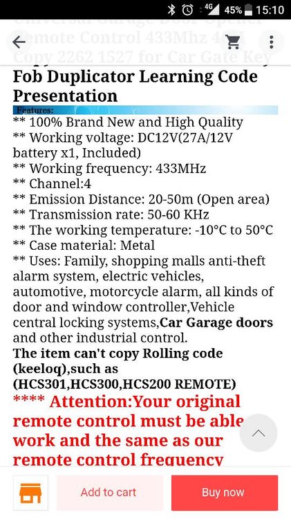

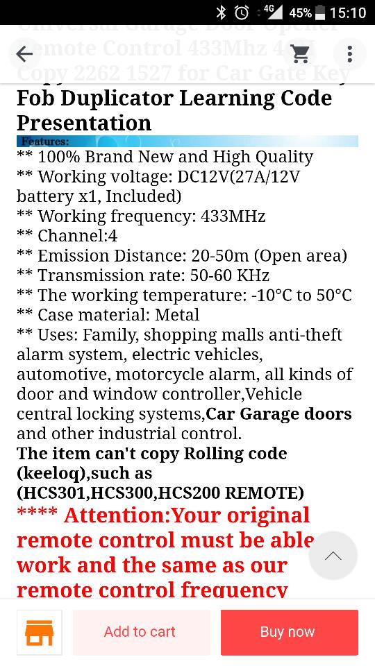

מתוך עמוד המוצר שבקישור שלך.
כתוב למטה באותיות מודגשות שהמוצר אינו מתאים לשכפול קוד מתגלגלScreenshot_20180615-151006.jpeg
