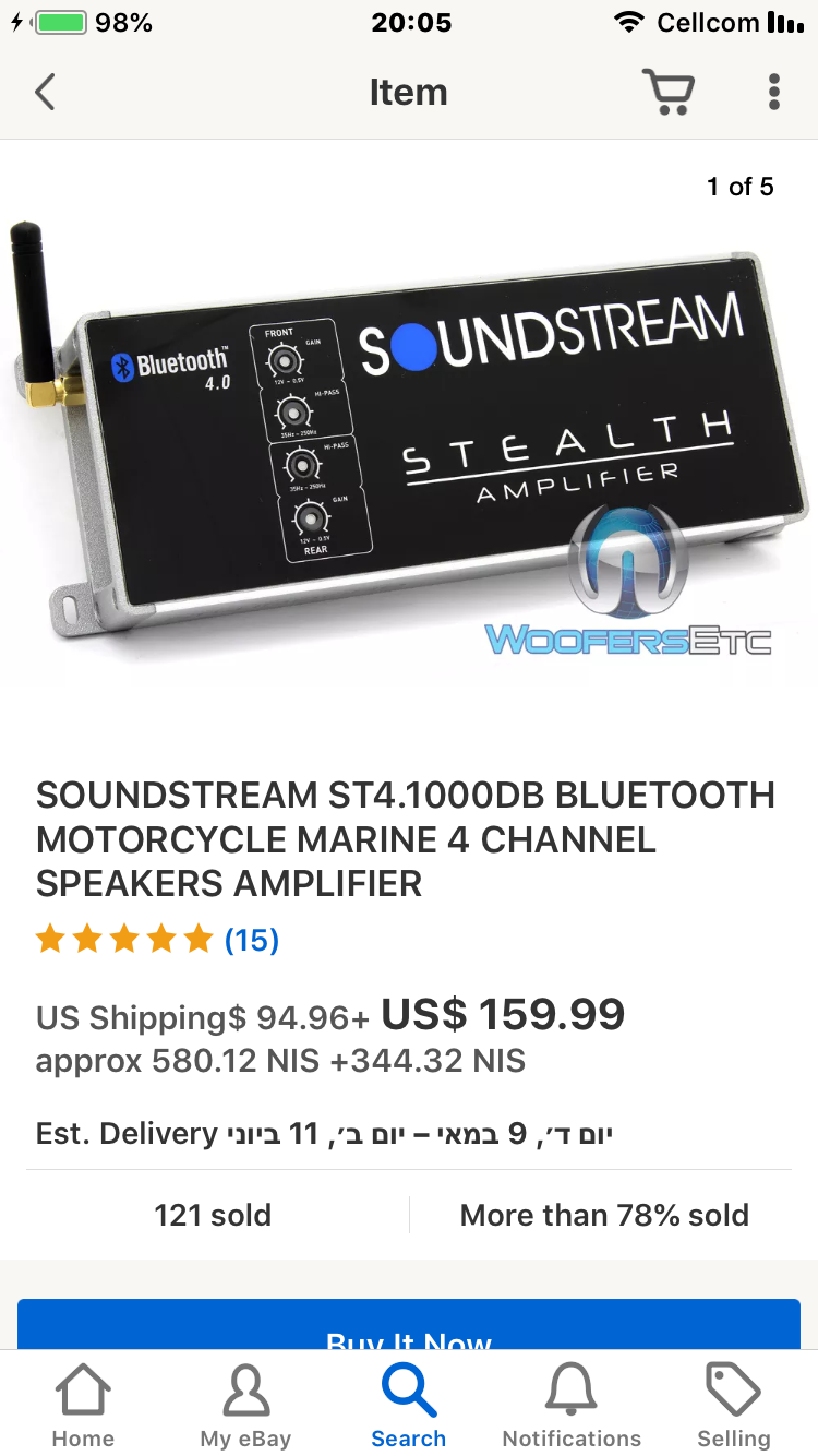

קניתי שבוע שעבר את המגבר הזה:
soundstream st4.1000db
היתרונות שלו הם:
1. קטן מאוד ואפשר להחביא אותו בתוך הדשבורד.
2. 4 יציאות 90w rms ב 4 אום.
3. בגישור לסאב נותן 250w rms ב 4 אום.
4. חיבור בלוטוס.
5. אם אתה לא צריך בלוטוס אז יש את המקביל שלו בלי הבלוטוס
שהוא יותר זול משמעותית.

זה מוצרים מעניינים - חבל שלא שילבו בו DSP כלשהוא - קצת יכולת TC וקצת איקולציה המוצרים האלה יכולים לתת תוצאה אדירה.
המזל היום הוא שבחלק מהאפליקציות בסמארטפונים יש יכולות DSP בסיסיות שיכולות לתת תוצאה נאה.
