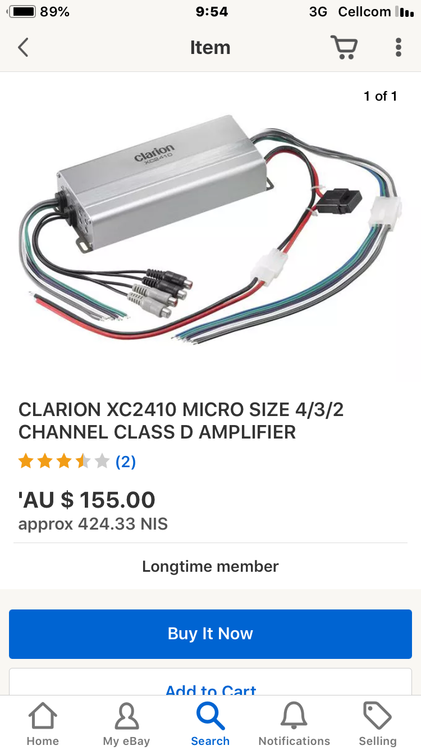

35459824-538A-4226-AAEF-D95995403C10.pngתודה, לפי מה שראיתי יש עוד מגבר דומה של קלריון איך המגבר הזה מבחינת איכות הצליל והעוצמה בהשוואה לאלפיין? עריכה אחרונה על ידי יניב רז

איני מכיר אותם באופן אישי, ויחד עם זאת, אני לא חושב שתרגיש בהבדלי עוצמה או איכות משמעותיים.
מה שכן, נראה שיש לקלריון מספר יתרונות -
  • חזק יותר. בא לידי ביטוי בעוד 5W (חסרי משמעות) בחיבור ב-4 אוהם, אבל גם הספק מעט גבוה יותר בחיבור ב-2 אוהם. בהתאם אני מניח שגם דרישות החשמל עשויות להיות שונות, גם בהסתמך על ערך פיוז שונה (40A בקלריון לעומת 15A באלפין).
  • אפשרות לעבודה בתצורת 3 ערוצים (האלפין אומנם תומך בגישור, אבל נראה שתצורת החיבור מונעת עבודה בסטריאו בשני הערוצים הנותרים), שמא תחליט בעתיד להוסיף דווקא סאב קטן (ומוסלק) במקום עוד זוג רמקולים.
  • HPF משתנה ולא בנקודות קבועות וגם בעל טווח רחב יותר.
אבל, הוא טיפונת יותר גדול גם.

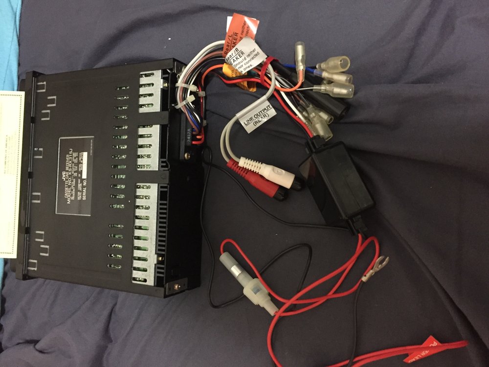

קודם כל האם למערכת הראש הקיימת יש יציאת RCA למגברים? במידה וכן תעדיף אותה עשרות מונים על יציאות הרמקולים שלה.

בכל אופן קיימת יציאת RCA מקורית של הרדיו ולכן אפשר לחבר דרכה את המגבר

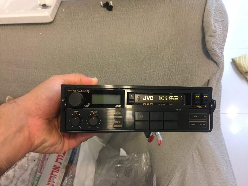

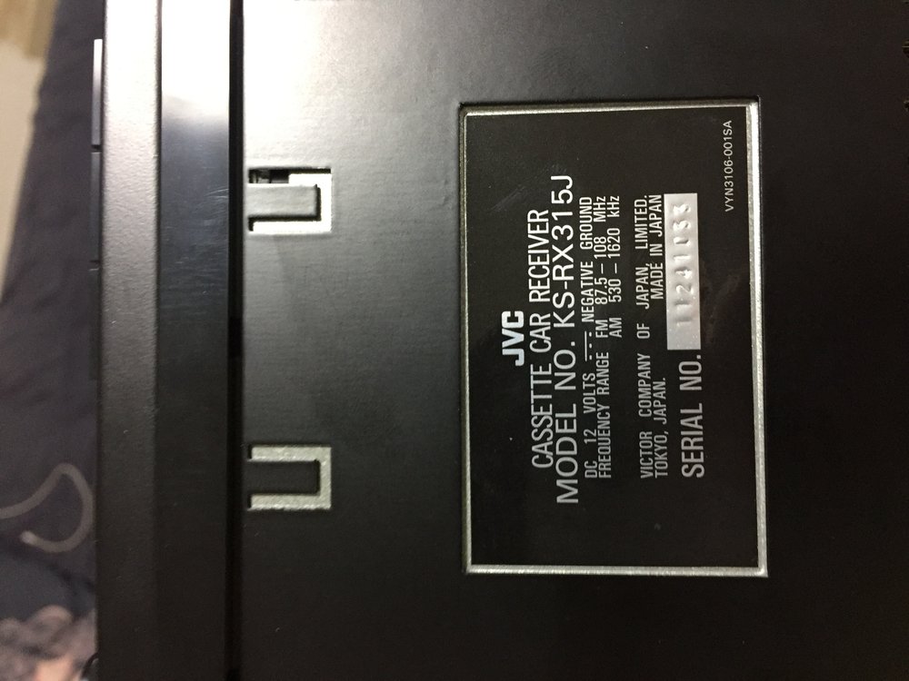

עוד שאלה קטנה קניתי את הרדיו טייפ הזה מארה״ב האם אני יקלוט רק תחנות לדוגמא 99.5 או 91.0 אשמח להבהרה
בנוסף מצורפת תמונה של מה שכתוב על הרדיו.8EEE7CF3-1EFE-46D6-A933-0206059BBA80.jpg

הטווח שרשום על הר"ד הוא לכאורה "אירופאי".
תאלץ לחבר אותו למקור 12V כדי לבדוק בדיוק.
הקפיצות יהיו 0.1 או 0.2 (אולי סיכוי כלשהו ל-0.05). לא יודע אם יהיה ניתן לשנות אם מקובע על 0.2 אבל יש פתרונות אחרים (למשל מסיט תדרים).
