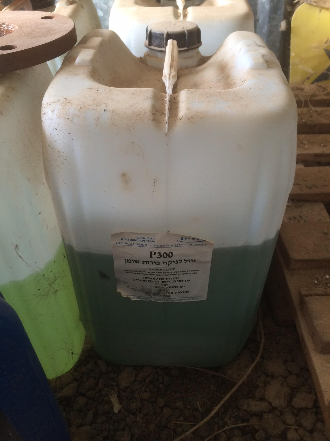

מחר אצלם לך חומר שקניתי ועושה עבודה מעולה עם משקעים שומניים.
נשאר לך רק למצוא דרך לחבר לרובה של הגרניק יניקה של החומר מג׳ריקן.

מצרף תמונה של החומר, רצוי לעבוד עם כפפות.
במקומך הייתי מרטיב את כל האזור עם הגרניק שיונק מהחומר, נותן לו זמן מה ״לעבוד״ ולאחר מכן חוזר שוב עם החומר בצורה יותר יסודית.
ניקינו בעזרתו בורות שמן בהצלחה רבה.
בהצלחה
בהצלחה

צריך לדעת אם החומר לא יהרוס את הגרניק
Sent from my SM-N950F using Tapatalk
בגלל זה אמרתי לבחור שידאג להתקן שיונק את החומר ישירות לרובה כך שאין לו מגע עם הגרניק עצמו.
