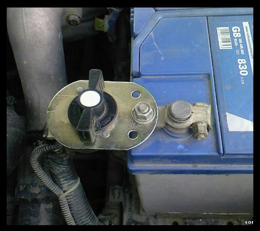

יש מתג יעודי לניתוק מינוס מהיר, רק לא בטוח שאפשר לקנות בארץ.
