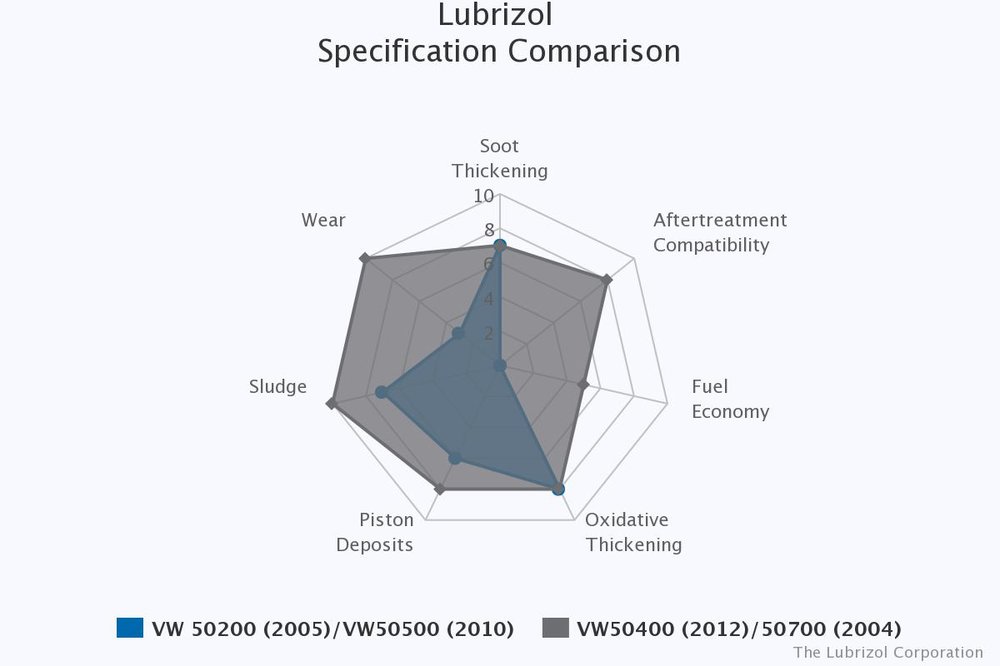

שמן מנוע סינטטי מלא שעומד בתקן 502.00 של VW.
5W-40

התקן של VAG למנועי בנזין מ2005 הוא 504 וההמלצה היא לצמיגות 5W30
:onfire:
504 מיועד לטווח שימוש בטווח משתנה (לפי חיישן) ולא לפי נסועה או זמן. תקן 502 מיועד לטיפול לפי נסועה או זמן.
בארץ עדיף להשתמש ב-5W40

לא בדיוק...
504 הוא תקן חדש יותר ובעל תכונות הרבה יותר טובות לעומת ה502.
לכן זה מפתיע שזו ההמלצה בספר הרכב, לרכב "חדש"
:onfire:
שוב, 504 לא מחליף את 502 (הוא מחליף את תקן 503 דווקא)- הוא מיועד ל- long life.
אין שום בעיה עם 502, זהו תקן עדכני המיועד לטיפול כל 15K ק״מ או שנה.

בסופו של דבר ההחלטה היא שלכם.
שמן 5W30, בתקן 504 יחסוך בדלק, יעמיס פחות על המנוע, יגן בצורה טובה יותר על המנוע ועל הממיר הקטליטי לעומת שמן 5W40 עם תקן 502.
EO VWG 502.00 (VW Group 502.00) (4-Stroke Engine Oils)
VW standard essentially for gasoline engines broadly meeting ACEA A2-96 or A3-96. Date after the specification (e.g. 1/97) indicates the latest approval year.
EO VWG 503.01 (VW Group 503.01) (4-Stroke Engine Oils)
VW standard introduced during 1999 for certain high-performance gasoline engines. Fully synthetic oils used for initial fill allow for ultra long drain intervals according to model stated and 'flexible service concept'.
EO VWG 504.00 (VW Petrol engine Specification 504 00) (4-Stroke Engine Oils)
VW Petrol engine Specification from March 2005 onwards
