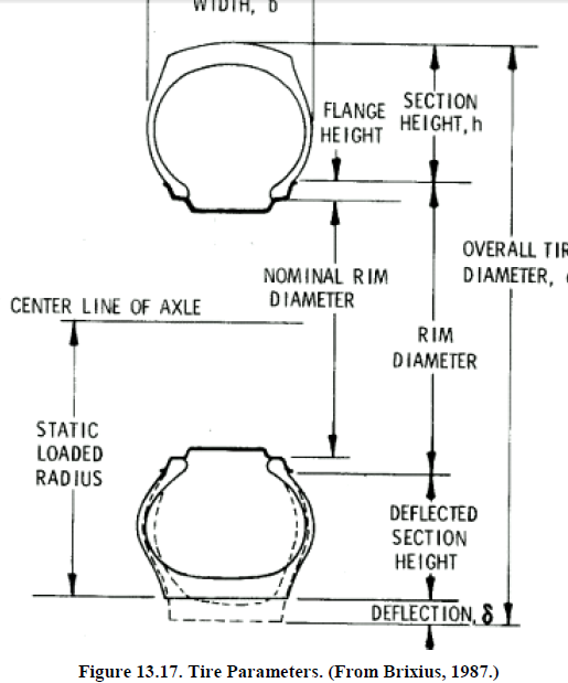

הרעיון הוא להשתמש במקסימום שטח המגע של הצמיג מבלי להגיע לקריסת הדופן תחת עומס.
על רוב הצמיגים ישנם חיצים קטנים שיסמנו את הקצה האפקטיבי של שטח המגע כמו בתמונה המצורפת -
