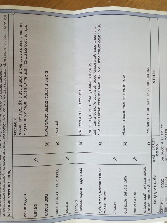

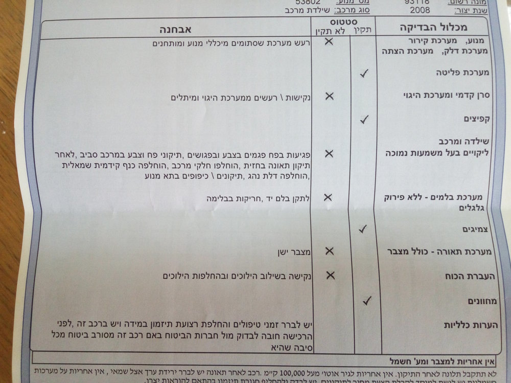

האוטו הוא קיה סיד 2008
ק"מ 93000
נבדק היום במבדק פ"ת
אישית הופתעתי שאין בדיקת כ"ס למנוע, והבוחן לקח את האוטו לנסיעת מבחן של אולי 2 דקות.
ההסבר על הבדיקה היה מאוד לקוני ולא ממצה מבחינתי, כך שהחוייה לא מרנינה.
בגדול למעט התאונה הרכב במצב מכני טוב,הייתי מבקש לראות דוח שמאי בטוח הייתה פה ירידת ערך.
הרגשת מכות בהעברת הילוכים?
לגבי הנקישות צריך לבדוק מה הבעיה ולראות שזאת לא בעיה בעקבות התאונה.
הוא סיפר לי על התאונה לפני הבדיקה, ואמר שהיא היתה בתקופת הבעלים הקודמים, שהיה השכרה, אין לו דוחות שמאי קודמים.
מבחינה מכאנית הרכב נראה סביר.
העובדה שהרכב היה בהשכרה ושהיתה לו תאונה הופכת את הסחירות של לדי נמוכה, וזה צריך להתבטא במחיר.
לפחות לפי מה שמתואר בדו"ח הבדיקה, לא נראה שלתאונה משמעות בטיחותית.
לדעתי אתה צריך לרחת בחשבון שאם תרכוש את הרכב, כנאה שלא יהיה לך קל למכור אותו אם בכלל.
