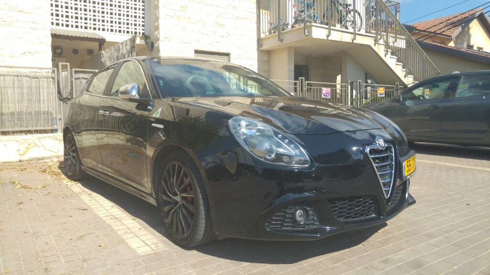

אז כבר זמן מה שאני מתחבט האם לבצע איזשהו שינוי בנוגע למע' הפליטה.
אזכיר שהרכב שלי סטוק מקורי לחלוטין, מלבד דוד אחורי של REMUS שהותקן ע"י הבעלים הקודם.
ה"בעיה" או יותר נכון ה"חוסר" שלי: בעוד שהרכב נשמע טוב מאוד לעומדים/נוסעים בחוץ (צליל 'עמוק', לא חזק), בתא הנהג יש חוסר מורגש בדרמה - ורק כאשר אני לוחץ את הרכב בDynamic mode אני מקבל קצת רגש במישור השמיעתי.
עלו לי כל מיני רעיונות לראש: להחזיק את הדוד המקורי יחד עם בניית קאסטום בתוך הדוד עצמו, בניית מע' פליטה שלמה אצל אחד הפאבריקטורים בארץ, רכישת מע' פליטה מחו"ל וכו'. כל הרעיונות נפלו על הדבר הבא: אמנם הייתי שמח לאקסטרה דרמה, אבל בתכלס היות ואני לא מחפש תוספת כוח וכו' זה לא מצדיק רכישה כה גדולה.
קיצר מפה לשם יום אחד אני מדבר עם קופיקו הנ"ל ומעלה את טענותיי, והוא ישר פולט: תוריד רזונטור, זה *בול* עונה להגדרות שלך.
היות ואני לא משנה מרכב בקלות ראש, חפרתי לא מעט, והגעתי לכמה "תובנות" טכניות:
1. הורדת דוד אמצעי (רזונטור) עלול להשפיע על ענייני מע' הפליטה (בעיקר back pressure), אבל אנשים אחרים שעשו זאת ברכב מוגדש לא מדווחים על ירידה בכוח או עליה בתצרוכת דלק. וקראתי המון, המון, המון חוו"דים.
2. ברכבים מסוימים, הורדת הרזונטור עלולה לייצר תופעת לוואי בדמות צליל מחזורי בתדר נמוך, עמום, "חופר" בלשוננו. זכור לי במיוחד סיבוב שלקחתי על בראבו שבעליה הוריד רזונטור, ותשומת הלב לכך שהיא נשמעת נהדר בלחיצות - אבל זוועה במנהלתיות. 90-95% מהנסועה שלי היא מנהלתית לחלוטין ולכן זה מאוד הטריד אותי.
3. אין שינוי בענייני זיהום אוויר (בניגוד להורדת ממיר קטליטי, לדוגמא).
וכמה תובנות "לוגיסטיות":
1. ההליך הפיך לחלוטין - לא אהבתי? אני מחזיר את הדוד, ההבדל היחיד יגיע מצמד נקודות ריתוך חדשות. נו ביגי.
2. ההליך מאוד זול, מאוד. כמה זול? המקצוענים היקרים יקחו 500 ש"ח, אגזוזנים יקחו חצי.
3. כל העסק מהיר, 30-60 דק' עבודה, לא משבית את הרכב וכו'
קיצר מפה לשם החלטתי שאני הולך על זה, מתוך הנחה שיש פוטנציאל חביב של שיפורון שיעשה לי שמח עד שאחליט לשבור קופת חסכון וללכת על מע' פליטה מלאה או משהו בסגנון.
בפועל די טעיתי -
אחרי שנסעתי כל היום עם הרכב, הן בכמה לחיצות והן נסיעות מונוטוניות מנהליות, אני מוכרח לציין ש... זה הרבה הרבה יותר טוב ממה שציפיתי(!)
השינוי הזה חד משמעית 'סגר לי את הפינה', כן הוסיף את הקצת דרמה שרציתי, לא הפך את הרכב למרעיש או מטריד לשכנים שזה ממש חשוב לי, ולא חופר בכלל.
בנסיעה מנהלתית, עד 120 קמ"ש בסל"ד סטנדרטי לא ניתן לדעת שהרכב עבר איזשהו שינוי. אחרי שעת קרוזינג בכביש החוף שאלתי את אשתי אם היא מרגישה את ההבדל ולא היה לה מושג מה אני רוצה ממנה. 0 חפירות. 0.
לעומת זאת, כאשר אני לוחץ את הרכב, יש צליל בשרני עמוק ומחרמן בטירוף. כאמור - לשמחתי השינוי בא לידי ביטוי לא כ"כ ברמת העוצמה ויותר ברמת הצליל עצמו.
השינוי הזה הוריד מהפרק את נושא מע' הפליטה, אלא אם אחליט יום אחד שבא לי להתפרע על STG2, אני לא רואה מצב בו אני מבצע שינוי נוסף.
לכן כאמור טעיתי, זה לא שיפורון זמני, נדמה שזה סגר את הפינה באופן הרמטי.
אז לסיכום: שינוי קטנצ'יק, זול מאוד, שנתן לי *בדיוק* את מה שרציתי. אני ממש מופתע מהתוצאה ועד כמה היא התיישבה בצורה מושלמת במשבצת ה'חוסר' הזו, איזה פוקס.
