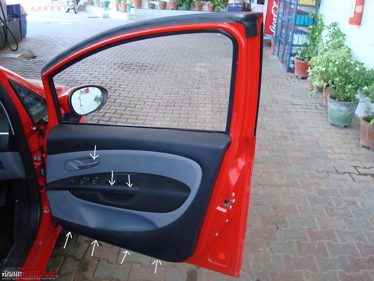

שלום
גם אצלי יש בעיה בחלון נוסע בגרנדה פונטו.
עושה רושם שהמנוע עדיין עובד, אך החלון ברח שם מאיזו מסילה, וכרגע אין אפשרות להעלות אותו, אפילו לא במשיכה.
שאלתי היא כיצד מפרקים את פאנל הדלת הפנימי? יש למטה ארבעה ברגים, בידית פתיחת הדלת יש בורג אלן ובידית הסגירה יש שניים.
מה השלב הבא? אודה לכל עזרה ורמז
השלב הבא הוא קליפסים.
לכל אורך מסגרת הפאנל יש קליפסים שתופסים את הפאנל במקום.
עצה שלי היא להשתמש במברג כדי להרחיק אותם מהדלת, יותר נוח ומדוייק, כנראה יצריך ממך להתכופף או לשכב על הגב במקרה שך הקליפסים התחתונים אבל לא נורא
אחרי שאתה מסיים עם הקליפסים אל תשכח לנתק את החוטים של החלונות חשמל וכו'.
